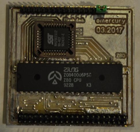

    Нарезал шилд с процессором, пожалуй тоже что-нибудь сделаю.
    Одна беда - нечем зашить ПЗУшку... ну эт что-нибудь придумаю.
