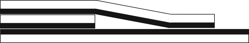

    Да ладно! Это какие такие?
    Серые Graf, Edit, стрелки..... остальные штатные 40 четко работают

    Graf — CS+9, Edit — CS+1, стрелки соответсвенно CS+5, 6, 7, 8. Всё должно работать. Лудить срочно!
    Правильно я понимаю, что работа доп. клавиш реализована замыканием набора штатных (пример CS+9 и тп) на самих пленках? Т.е. в теории распайка разъемов на работу расширеннх клаиш роли не играет, причиной могут быть только пленки?

    MMV, именно так. Плёнок три (верхняя CS и SS). А распайка стандартная 5+8. Дело в контакте плёнок в месте зажима.
    Схематически это выглядит вот так, вид сбоку:Нажмите на изображение для увеличения.
    Нет не укого под рукой ссылка на сканы/схемы пленок? Я к тому, что мои текстолитовые импланты снимают сигнал только с верхних пленок, слои на тесктолите не спаены, еслибы не было контакта с нижними, вообще ни чего не работало.
