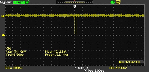

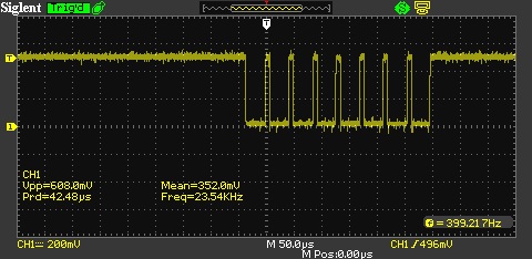

    Пока есть возможность подсмотрел сигнал -KEYRD на 7.10 (D16.9): Нажмите на изображение для увеличения.
    А вот тот-же выход (D16.9) на 8.0: Нажмите на изображение для увеличения.
    Поэтому клавиатура и не работает. Тока умеет сбрасывать по "Alt+Ctrl+Del".
    Может D16 не исправна?
    Или что-то с переделанным -IRQ

  6. #215
    16.01.2005
    1,992
    227
    310
    115 сообщений
    Вряд ли это -IRQ, тогда бы все порты накрылись бы медным тазом. Хотя, если копать именно в этом направлении, то может быть какое-то ложное срабатывание одного из сигналов -IORQGE. Это если предположить, что же чисто теоретически может повлиять на -IRQ, но только при опросе порта клавиатуры и никаких других портов.

  9. #218
    25.09.2017
    Ньюкасл-апон-Тайн, Великобритания
    87
    Нашел старую AT/PS/2 клавиатуру. Ctrl-Alt-Del работает. -KEYRD короткий совсем. По-моему, он приходит из такого же -IRQ1 с процессора прямо. К А0-А2 дешифратора D16 вопросов быть не должно, потому что бордюр пишется. -V1 и V3 тоже выглядят нормально. Но проблема в том, что и -V2 (-IRQ) выглядит точно так же, как -IRQ1 на процессоре.
