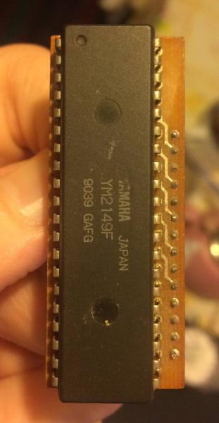

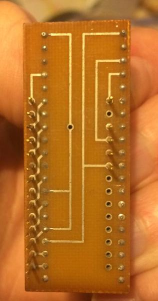

    Нашёл переходник древний YM2149 в гнездо AY-3-8912
    Это нормально, что там с одной стороны только 5 ножек (штырьков)?

    ZX_NOVOSIB, самому распиновку погуглить - никак? По хорошему, имеет смысл запаять недостающие выводы (как минимум, будет лучше контакт в панельке). А ещё на этих выводах висит внешний порт звукового чипа (используется для его детекции, некоторым рарным ПО).

    Vss - это что? Минус?
    Так, короче у "8912" нет 2 ноги, и с 7 по 14. На что это может повлиять? Или ни на что?
