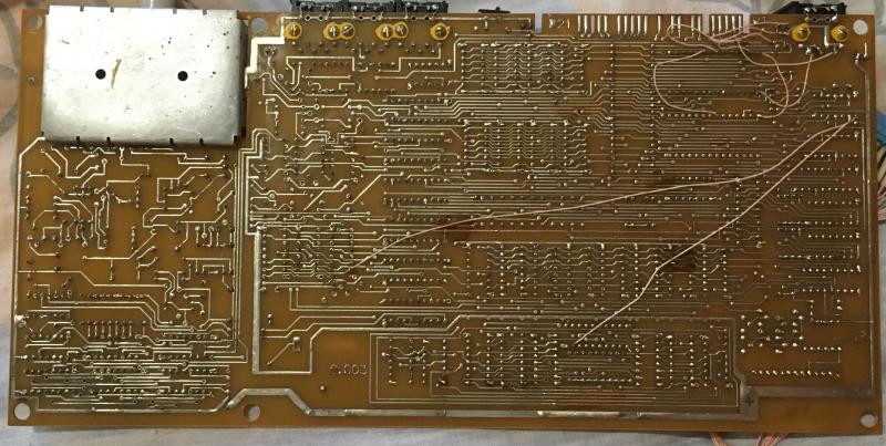

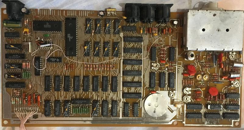

    Всех приветствую. Благодарю за возможность зарегистрироваться на вашем форуме. Добыл я тут несколько интересную вещицу - клон ZX Spectrum "Парус ВИ-201"
    Хочу восстановить.
    Первоначально плата ко мне попала вообще без конденсаторов, все были выпаяны. Напаял необходимые. Плата подает признаки жизни, на экране вижу бордюр, и двигающиеся цветные квадраты (использовал встроенный SECAM кодер). При нажатии на кнопку RESET - в динамике на плате происходит щелчок. На клавиатуру не реагирует.
    По методике с форума проверил работоспособность КР1858ВМ1 - тактовая частота присутствует, на портах происходит обмен данными, на RESET реагирует (судя по осциллографу). Единственное что не соответствует - это сигнал WAIT, по методике проверки там практически все время должен быть высокий уровень, у меня же там присутствуют импульсы со вполне видимым периодом.
    Перед запуском - нашел несколько соплей на плате, убрал. Далее даже не знаю в каком направлении двигаться.
    Фото платы прилагаю. Для ремонта есть осциллограф, мультиметры и огромное желание поднять этот аппарат.

    В компьютере не всегда wait в единице, бывает и с торможением схема. Если проц скорее жив, чем мертв, (кстати, по какой методике проверяли, а то их столько разных?) и на шинах адреса и данных процессора нет замыкания между собой и питанием, то стоит вытащить пзу и нажав сброс, должен появится матрас. Ещё стоит прошить тестовое пзу, для дальнейшего теста ОЗУ.

    Там еще по моему подстроечный конденсатор стоял в модуляторе. Возможно он еще от старости глючит... но пробуйте подключать по ржб. другие виды подключения в советских компах были тихим ужасом.
    ПыСы посмотрел на фото в первом посте - вон они родненькие - даже два штуки подстроечника стоят в модуляторе. Но крутить не рекомендую если вы не радиолюбитель и не понимаете как оно работает .
    Есть специальная метода работы с подстроечниками чтобы ничего не выкрутить куда не нужно. Но обьячснять долго и я не знаю вашего уровня в электронике. Плюс желательно там керамической отверткой работать.
