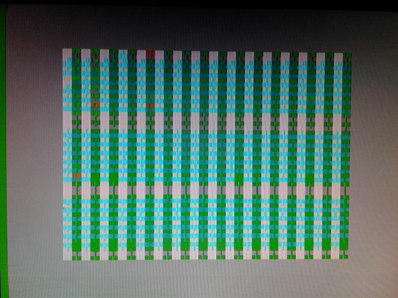

    Добрый день!
    Требуется помощь в ремонте Синтез 2. Вопрос к знатокам:
    О каких неисправностях можно предполагать по такой картинке Синтеза без ПЗУ?
    На кнопку Reset не реагирует.
    Что нужно проверить?
    Из оборудования только тестер и паяльник.

    Картинка с пзу другая? Есть возможность прошить тестовое пзу? Такие неисправности найти с тестером проблематично.

    Тут походу что то не так с видеовыводом. Если не изменяет склероз - это моделька с двумя полями памяти ? для начала - проверьте мультиплексоры видеогенератора. И выходные регистры сдвига.
    Пробовал воткнуть тестовое пзу которое идёт с пентагоном для 128кб на РФ5. Картинка другая была, случайные узоры менялись, красочные. Попробую раздобыть тест на 48к. Родное пзу выкусил. На плате были горелые транзисторы видеовыхода. Цветов не было вообще, заменил, появились цвета. Видимо спалил давным давно при подключении к телеку.
    Я так глубоко в устройстве компьютера не разбираюсь, поэтому и разместил тему в разделе новичков)
    Мультиплексоры это кр1533кп12 ?
    А регистр сдвига это ИР16?
    Проверить тестером можно? Если нет в принципе можно выкусить и заменить, в продаже вроде есть они в городе.

    Не, здесь общее поле на ру5. Прошейте тест для 48кб и посмотрите, что он выдает на экран. D39-D42 отвечают за формирование точек и атрибутов, но как мне кажется менять их рано, если у вас тест128 рисует узоры.

    Нашел тест для 48 какой-то. Теперь м/с пзу надо. Подскажите, в w27c512 можно зашить? Тест занимает 2Кбайта. Подойдет?

    Купил программатор, дождался микрух из китая, прошил тест 48к.
    В общем результат такой:
    https://youtu.be/fzWVBHkPhNs
    Картинка изменилась и стала как бы мигать полностью.
    На другом спеке идут полосы на бордюре, как при загрузке.
