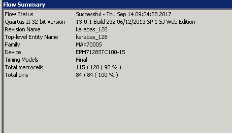

    Попробовал собрать проект с данной "тормозилкой" - хммм, у меня не помещается в 128 макроячеек...
    solegstar, это ты пробовал с портом #FE снаружи?
  8. #247
    16.12.2009
    4,735
    365
    379
    242 сообщений
    да, я пока не возвращал #FE внутрь плис... печально, если не влезет в итоге такой мелкий узел.
    скачал с гитхаба весь архив с исходниками и добавил этот кусок - всё скомпилилось.
    отправил архив с прошивкой на почту. а тут пока для проверки pof. потом удалю... если есть возможность у кого-то проверить, будет отлично. у меня получится только вечером вернуть плату в оригинальный вид.
    Спасибо! Странно, конечно, все это. Может моя версия quartus какая-то не такая ?
    Каких-нибудь оптимизаций не хватает?
    вообще ничего не делал с ними. как поставил, так и откомпилил.

    а как вы порт 0xFE готовите ? - с дешифрацией полного младшего байта адреса или только его бит 0 ?
    если только нулевой бит - то может и влезет.
