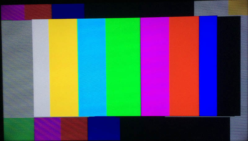

    Спасибо. Буду думать. Что интересно - в фирменном режиме без торможения частота кадров 50.88 Hz, c торможением 49.9 Hz, а у пентагона вообще 48.8 Hz в нормальном режиме. От чего сносит крышу пал-кодеру думаю выясним, как приедут микросхемы.
    Тормозилка тут ни при чем, я пробовал ее вообще убирать, без нее - то же самое.
    Что-то не то во времянках развертки режима ula48.

    Выложил в github новую сборку прошивки, в ней исправлены сигналы hsync/vsync.
    Проверил на своем PAL-кодере, теперь все отлично во всех режимах.
    Просьба обновиться и заодно проверить как ведет себя RGB-выход и ZXKit1, у кого есть возможность.
    solegstar, спасибо большое за помощь в устранении сего недоразумения!!!
    Как было:
    Как стало:

    andykarpov, Тоже проверил новую прошивку, да все стало отлично.

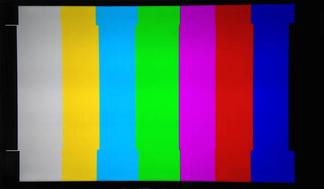

    В режиме ula48 теперь совместились полосы в экранной области и на бордюре по горизонтали, но вот есть интересный тест - BBG48, в нем полосы вертикальные, в оригинальной ula48 они как единое целое, если добиться этого то будет здорово.

    Режим ula48
    А вот Арлекин 48
ID:	62299   Нажмите на изображение для увеличения.

    Цитата Сообщение от NiKa Посмотреть сообщение
    Режим ula48
    А вот Арлекин 48
    ок, посмотрю вечером.
    у меня пока зашита старая версия (своя, если хотите) под 512кб. тайминги "нормальные", как у Арлекина.
    сейчас попробую у себя последнюю версию запустить.
    через zxkit1 показывает на новой прошивке практически те же полосы, только смещенные влево на 1-2 пикселя. у Андрея эта же прошивка так же показывает глючно, как у Nika. завтра спаяю RGB-кабель и будет тогда уже точно чистый эксперимент.

    Дак это точно как у Арлекина, и значит данный клон по таймингам ни чуть не хуже его.
