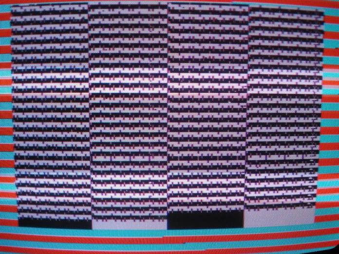

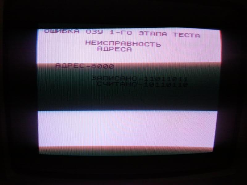

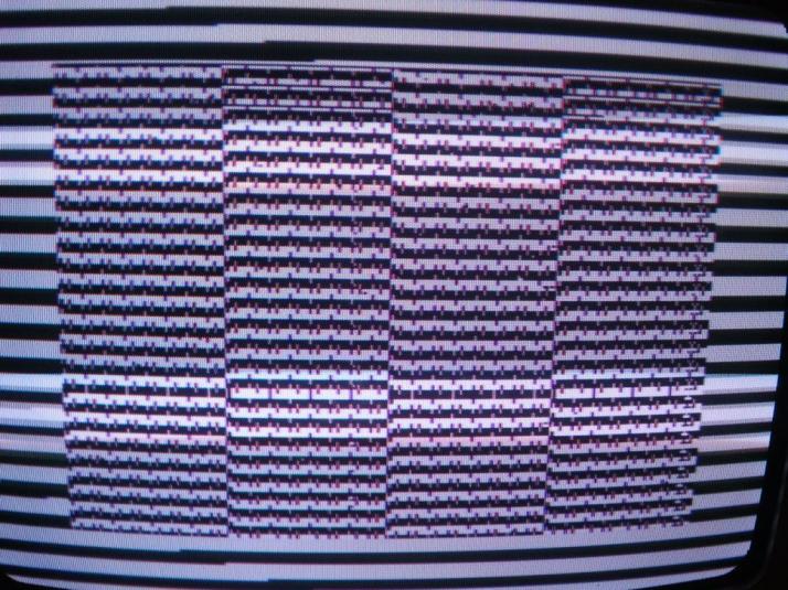

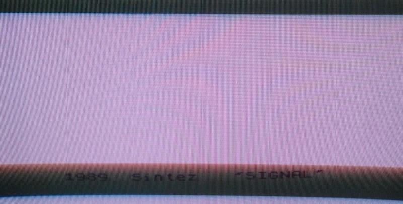

    Добрый день! Восстанавливаю Синтез 2. "Матрас" и заставка с "родным" ПЗУ правильные. При старте теста-48к на первых 2-х тестах есть проблемы с изображением (фото 1 и 2). Остальные тесты (до теста памяти) проходят нормально. При тесте памяти выдаётся сообщение об ошибке (фото 3). После прогрева появляются вертикальные розовые полосы (фото 4). Как вычисляется адрес неисправной К565РУ5? Спасибо.

    вообще, с адреса 8000h начинается основная память спектрума. после видеопамяти. адрес для памяти формируется на кп12 - D23-D26 и сигналами шины адреса процессора А0-А12(не счетчиков). сигналы для управления памятью на D38 и ниже от неё по схеме на ли1 (поз. обозначение не прочесть) и D1.4, а также D14.4 и D27.3. чтение из памяти идет через D43. такое ощущение, что чтение проходит со смещением на один бит влево (так всегда?). возможно не правильно организованы RAS и CAS на рушках. проверьте номиналы резисторов и конденсаторов в цепочке ЛИ1 под D38, D38 надо бы тоже проверить, как и ЛИ1 с D14.4 и D27.3. еще запишите видео первых двух тестов, это покажет, правильно ли работают мультиплексоры в видеообласти.
    еще проверьте всё ли приходит на входы D23-D26. возможно где-то обрыв дороги, ну или внутри микросхем.

    solegstar, Спасибо за ответ, посмотрю сигналы, потом о результатах доложу! В каком режиме лучше смотреть сигналы - на "матрасе", с ПЗУ тест48, с ПЗУ Синтез?

    думаю для начала этого должно хватить. память ведь заполняется вся "матрасом". видео первых двух тестов (заполнение атрибутами, заполнение строками) запишите.
    и еще - вот описание теста - http://zxpress.ru/book_articles.php?id=1619 почитайте, там даже описывается, как пример работы, ваша неисправность. возможно укажет направление.
    ну и ессно нужно прозвонить линии адреса VA0-VA7 от кп12 до ВСЕХ рушек. допустим VA0 должен звонится со всеми 5 выводами РУШЕК, VA1 соотв. со всеми 7-ми и так далее. звонить нужно от вывода кп12й до вывода каждой рушки.
