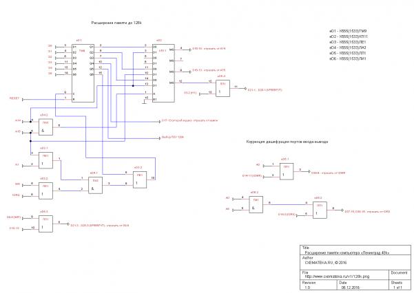

    Расширяю память по схеме.Память стоит РУ7. При запуске теста 128к пару секунд идут полосы по бордюру а потом всё просто останавливается и дальше тишина. Пересобрал 3 раза ошибок вроде нет результаты одинаковые. Где "собака зарылась" подскажите.
    эта схема проверенная, поэтому скорее всего проблема в деталях. возможно битые микросхемы. ну а видео можно залить на dropbox.com или google drive/яндекс диск.
