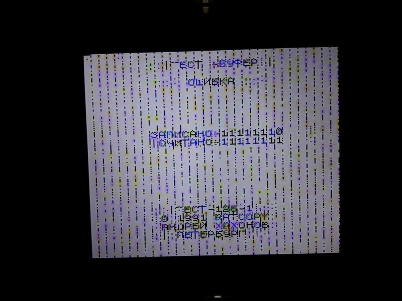

D0 на Z80 c РУ5 не захоит. памятью тут рулит БМК. Какая ножка у него D0 ХЗ пока
по найденной схеме D0 у БМК 30- ножка. она идео на микросхемы D7 и D8
поменял обе. точно так же. ничего не изменилось
завтра попробую поменять по шине D7 2 микрухи
