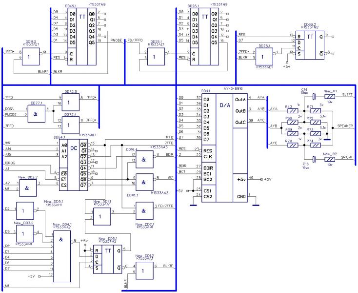

    Об этом я уже писал:
    Цитата Сообщение от Northwood Посмотреть сообщение
    3) В схеме будет узел, который отлавливает команды короткой адресации к портам IN A,(xx), OUT (xx),A, как только процессор прочитает код такой команды, моментально будет заблокирован порт #1FFD, а порт #7FFD будет переведён на мягкую дешифрацию. Как только процессор прочитает из ОЗУ код следующей команды, всё возвращается обратно с доступом всей имеющейся памяти. Это уже давно собрано у меня, и я уже давно забыл, что такое несовместимость таких программ, как INSULT, STS 3.3 и т.д. Для работы этих программ не нужно будет вручную отключать верхнюю память, STS 3.3 можно грузить с RAM-диска.
    Программа просто будет видеть в 2 раза меньше памяти, скорей всего будет думать, что это Scorpion ZS-256 вместо Scorpion ZS-1024.
    эта схема сделана как здесь ? - тыц или какая то собственная разработка ?
    Не то. В моём варианте отлавливаются коды команд IN A,(xx) и OUT (xx),A, их значения 0xD3 и 0xDB. Изначально схему нашёл в одном из электронных журналов, уже не помню в каком, схему переработал под Пентагон 1.4.
    Вот конкретная схема, которая собрана у меня сейчас. Сама доработка, отлавливающая команды короткой адресации к портам, собрана на эемелнтах:
    New_DD3.1, New_DD3.2, New_DD4.1 (распознавание чисел на шине данных #D3 и #DB, соответствующие кодам этих двух команд),
    New_DD5.1 - триггер, выключающийся когда происходит выборка из памяти кода команды #D3 или #DB, и включающийся при выборке кода любой другой команды,
    New_DD1.1, New_DD2.2, на котором формируетcя мягкая дешифрация #FD при выключенном триггере New_DD5.1,
    New_DD1.2, на котором активируется блокировка портов #1FFD и трёх триггеров 1533ТМ2, реализующих биты выборки верхней памяти, D5,D6,D7 порта #7FFD.
    То что не проверяется состояние линии MREQ для переключения триггера, не страшно. M1 активируется исключительно в двух случаях - при выборке кода команд из ОЗУ и при срабатывании маскируемого прерывания INT. В первом случае нам и нужно чтобы триггер сработал, если это код нужной команды, а при срабатывания прерывания на шине данных всегда FF, если конечно она стабильна.
    А вообще много подобных демок и иных программ, которые точно так же щёлкают без надобности старшие биты 0x7FFD ?
    Ради одной демы смысла менять схему нет, можно просто дему пропатчить. Не пробовали убирать переключение 7-го бита из этой таблицы?

    242 сообщений
    Northwood, жаль, что не выбрал порт DFFD для расширенной памяти, тогда проблем бы небыло с 7 битом 7FFD. я, если честно, и не сразу понял в чем проблема, потому-что на Профи всё работает, а тут оказалось вот что...
    Стандарт расширения памяти KAY-1024 был выбран в Пентагоне-1024 1.4 с самого начала ещё самым первым его разработчиком KOE, а KAY-1024 использует 7-й бит #7FFD, а это было придумано ещё в 90-х годах Вячеславом Скутиным (NEMO). Хотя сложно сказать, кто самым первым придумал вообще использовать старшие биты порта #7FFD для расширения > 128 Кб, т.к. кроме KAY-1024, это используется и в Scorpion ZS-1024, и при расширении Пентагона-128 до Пентагон-512. Мне же оставалось только расширить использование порта #7FFD до конца под стандарт Пентагон-1024, чтобы данный комп всё-таки стал больше похож на Пентагон.
    Возможность реализации порта #DFFD меня всегда интересовала на самом-то деле. Ещё в начале 2000-х, когда у меня был Пентагон-128, расширенный до 1Мб, я сделал ему варианты расширения памяти:
    128 Кб,
    512 Кб Pentagon (#7FFD биты 6,7),
    1024 Кб Profi / ATM-Turbo (#DFFD/#FDFD биты 0,1,2),
    256 Кб Scorpion (#1FFD бит 4),
    256 Кб Орель БК-08 от Barmaley (останется секретом).
    Т.к. выбрать можно было только один конкретный порт расширения памяти, то схема была не сложной. Если какая-то демка не шла с включенным стандартом Пентагон-512, то я переключал на Профи и демка работала.
    Но в случае же с Пентагоном-1024, расширенным до 4Мб, используется сразу 2 порта расширения одновременно. Я попытался составить схему, чтобы можно было через BIOS выбирать разные комбинации моделей Спектрума и задавать доступный объём ОЗУ - 128 / 256 / 512 / 1024 / 2048 / 4096 Кб, но схема потянула на 15 микросхем, включая дешифраторы всех портов памяти, что я забросил эту идею как не оправдывающую себя.
    Но т.к. пришлось опять вернуться к вопросу выбора стандарта расширения памяти, то пробую составить более простой вариант:
    1 - вкл/выкл порта #1FFD;
    2 - #7FFD / #DFFD (думаю, что нет смысла делать порт старой версии ATM-Turbo #FDFD);
    3 - 5-й бит #7FFD - расширение памяти / блокировка
    4 - память максимум / 128 Кб.
    Если количество микросхем будет вменяемое, то буду её делать. Позже доработаю под это дело и BIOS-Setup.
    А если на GALках или ПЗУ?
