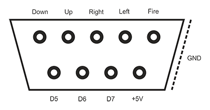

    Цитата Сообщение от Northwood Посмотреть сообщение
    На кэмпстон джойстике задействованы все 8 бит и все выведены на внешний разъём DE9.
    По какому стандарту?
    Распиши цоколевку.
    Желательно было бы иметь на разьеме +5V и GND.
    Правда при этом на сигналы остается 7 выводов.

    Наверное все-таки 8 кнопок и GND., чтобы обычные джойстики подключать. 5в не влезет, надо откуда-то отдельно брать. А распиновка у оригинального Кемпстона какая была?
    Правда тогда для геймпад от мастер систем переходник лепить придется, но у нас их все равно нету.
    Распиши цоколевку.
    Вместе с корпусом разъёма всего хватает. 8 бит и +5V на штырьках, земля на корпусе разъёма.
    Вид со стороны разъёма на плате, если смотреть на него спереди, когда хочешь подключить к нему вилку:
    Последний раз редактировалось Northwood; 22.05.2020 в 11:05.
    С уважением, Александр
    Так ага. Хватает.
