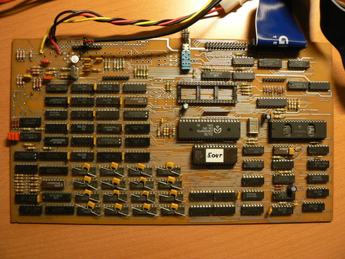

  11. #50
    27.04.2011
    37
    Здравствуйте. Помогите с фотками платы GRM1 (лучше конечно сканы, хотя бы низ платы), хочу повторить его. Есть несколько схем в качестве плохом, расстановка элементов. Схему почти нарисовал по ним, но боюсь будут ошибки (хотелось бы по плате сравнить). Короче любая информация полезна. И еще, вы пишите про ошибки в GRM1, можно их как-то расписать? Делаю плату с нуля и можно будет поправить. Могу выложить практически начерченную схему (OrCAD), с ней проще будет править ошибки, и мои и автора схемы. Спасибо.
