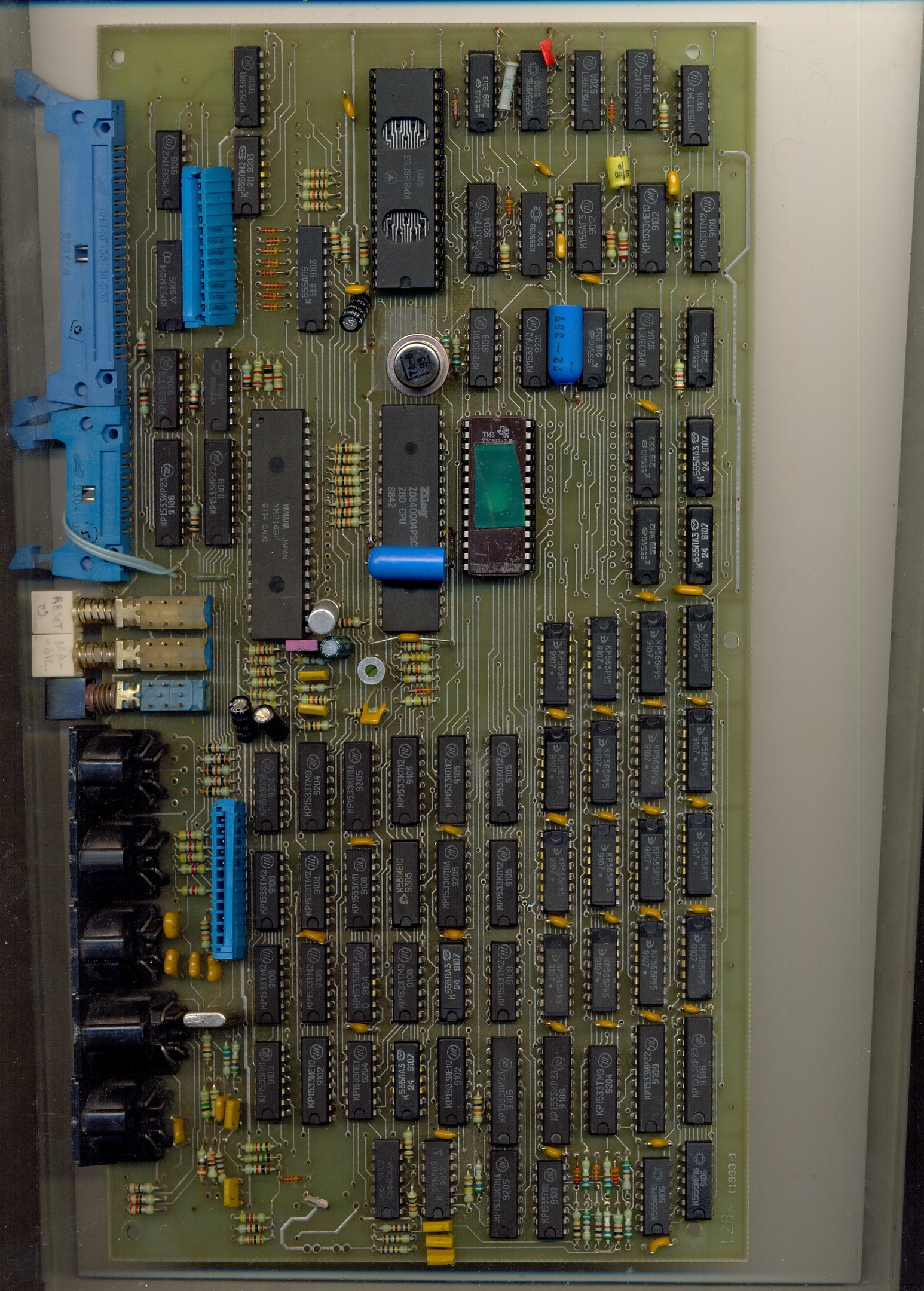

    Дошли руки наконец-то заняться, сразу вопросы.
    Цитата Сообщение от blackinwoman Посмотреть сообщение
    На входы R и S (выв. 1 и 4) подаём +5в
    у меня уже там +5 вольт, так и должно быть?
    подаём сигнал SSI с выв.8 DD17.2 (ТМ2).
    у меня там ЛА3
    Может у меня не та схема и монтажка? брал на sblive.narod.ru ) или у меня не грм1?
    В итоге пока ничего не сделал

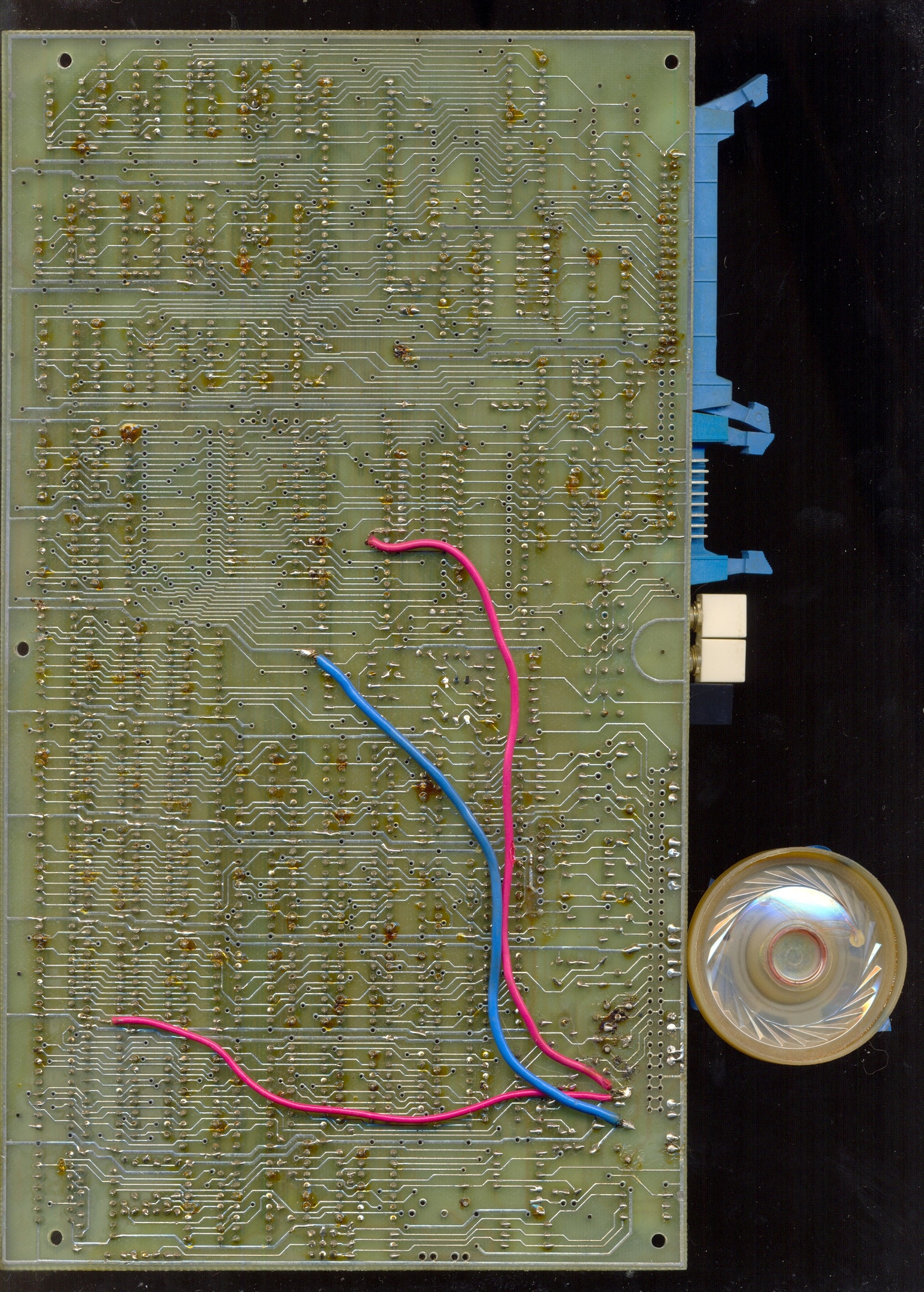

    maslanin, плата давно продана, но вот как я делал
    тобавил ТМ2 и ЛН1 от безысходности, т.к. не было свободного инвертера на плате
    - - - Updated - - -
    вот эта плата именно GRM1
