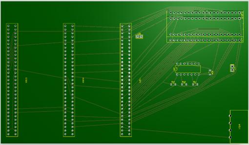

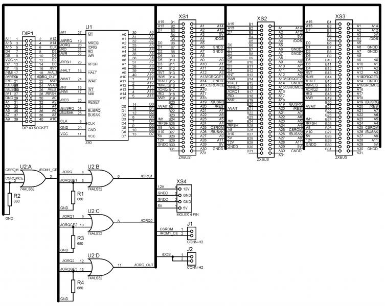

    Хочу сделать что-то в виде райзера с разьемами ZX-BUS для Pentagon, может кто проверить схему на предмет работоспособности\ошибок? Будет ли это все дело работать по этой схеме?)
    Схема в высоком разрешении
ID:	63845   Нажмите на изображение для увеличения.
    Последний раз редактировалось djspawn; 26.01.2018 в 16:20.

    Собственно сделал райзер по схеме высше, завел Z-Controller, клава и мыша - работает, СД и винт еще не пробовал, надо еще допаять остальные слоты, докинуть туда еще например NeoGS
    Всем спасибо за помощь и ответы!

    Да, только новый домик надо делать пентагону, ибо в этот уже все не влезет), а райзер - да, аккурат на корпуса мк ложится и хорошо сидит в цанге под проц)
    Кому надо - печатака райзера в Sprint Layout 6:
    Riser_.zip
    Да, и забыл сказать, в спринте нет номеров контактов, так что в SL-62 (ZXBUS слоты) нумерация контактов начинается !сверху! т.е. контакты a1 b1 вверху как смотреть в спринте...
