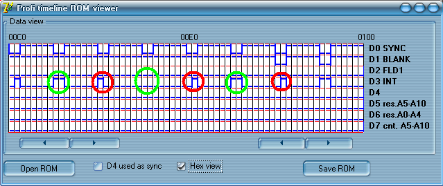

    та как бы всё, наоборот, было не ясно, без прошивок. подозрительные участоки в РТ4 - D0-D1 и D8-D9. первый как-будто ошибочно прошит (поменяны 02 и 0А), а второй как будто начал восстанавливаться. еще вопрос, куда идет D5 у РТ5? явно это какой-то порт (возможно кемпстон далее по схеме), у него активные сигналы: A1=1, /MREQ = 1, /IORQ=0 и пофиг на A13-A15, а также /RD и /WR - порт на чтение и запись. по РЕ3 - что-то похоже на диаграммы работы с памятью...
    Считывал в программаторе с гулькой - Альтернативная распиновка.
    Типа того, а также записи в видеорегистры.

    ну, тут не дело в распиновке, а в последовательности. это явно синхрогенератор. первая часть (128 байт) похоже на кадровую и гашение, вторая явно строки и там есть несостыковочки. Красные кружечки, импульсы - левый похоже не на своем месте. зеленный - центральный как будто пропущен/восстановлен.
    А ты учитываешь что адресные линии идут в разнобой. Например строчные импульсы A6 = H6, A5 = H7, A4 = BC
    и кадровые A0 = V5, A1 = V6, A2 = V7, A3 = V4, A7 = BV (V8)
    И что у тебя за чудо программа такая?

    это программка от Balu_Dark`a, писАл когда-то при возне с пентагоновским режимом для Профи. вот тут она лежит.
    ну так то в разнобой, но последовательность построения изображения то есть. я не говорю, что прошивка неправильная, но стоит обратить на это внимание при настройке компа, если вдруг строчная будет не та.
    А ты не обратил внимание что строчный счетчик участвует еще и формировании сигнала INT/
    Если смотреть по прошивке, то сигнал сброса строчных счетчиков (бит 0 РТ4) начинается с 70h адреса (если развернуть в общее адресное поле), что соответствует H6 = 1, H7 =1, BC =1 -> то есть 56 знакоместо вполне обычно.
    А вот ниже, когда перевалит за 256 строк сигнал BV =1, то начинается его дергание.
    с 70h вроде начинается LH, загрузка в счетчики (нулем), а сброс RH (единицей) начинается c 82h вроде.
    Да, ошибся малость.
    Интересно, а в каком нибудь еще клоне формировался так же сигнал INT, как тут - строчными счетчиками?
