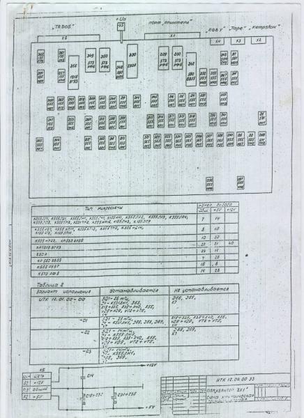

    Блин, только что обратил внимание, что сигнал сброса счетчиков - он един для строк и кадров. Вот интересно становится как оно все таки работает
    Короче попробовал понять когда он сбрасывает. А получается в адресе 82h. Там значение 0F.
    Если развернуть кадровую развертку, то получается BV =1 и V6 =1 итого на 320 строке (140h) - здравствуй Пентагон
    Кстати после адреса 80h, получается разрешенные области такие:
    80..82h, 88, 89h
    90, 91h, 98, 99h
    A0, A1h, A8, A9h
    B0, B1h, B8, B9h
    C0, C1h, C8, C9h
    D0, D1h, D8, D9h
    E0, E1h, E8, E9h
    F0, F1h, F1, F9h
    Попадание в другие адреса по идее не допустимо.

    В общем поразворачивал я РТ4 и вот что вышло.
     BV H6 H7 BC V4 V7 V6 V5
      0  0  0  0  0  0  0  0        		      SI =1 GI =1 LH =1 RH =0  0E

    Больше года уже прошло с момента попытки разобрать этот клон по винтикам. К сожалению не получилось разобраться с видеочастью - как там должны были детали стоять фиг знает. Короче решил зайти с другой стороны. Как известно у этого компа есть своеобразный клон - ЛГС (как написано на плате) совмещен с клавой. В первом посте есть ссылки где он упоминается. И если я правильно понял, то этот клон уже "исправленный" или по крайней мере поздний (01 90 вроде так на плате написано), но не утверждаю конечно.
    Так вот взял я фото чистой платы которое когда то выкладывал hantarex и пропустил их через лейку с целью срисовать трассировку.
    Затем через гербер получил рисунок в P-CAD 2002
    Останется только расставить детали и смотреть как у них видео реализовано. Хотя есть вероятность, что этот комп будет совпадать с той ужасного качества схемой.
