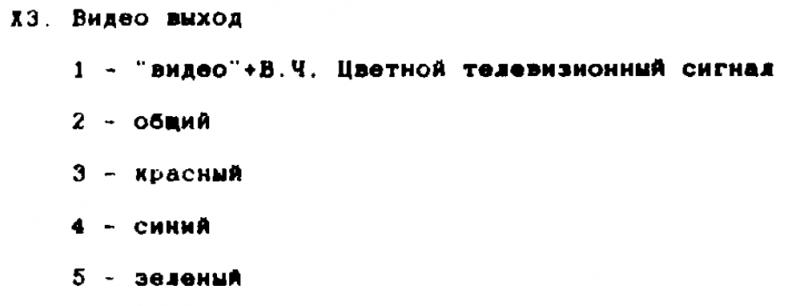

    Post Подключение magic-05 к телевизору через SCART
    Здравствуйте, недавно передо мной поставили задачу починить клон спектры magic-05. Сам компьютер подает признаки жизни, когда жмешь по клавиатуре, но хотелось бы убедиться насколько он жив через телевизор. Подскажите как спаять этот чудо переходник, ибо во всех инструкциях переходников с DIN-5 на SCART земля идет отдельным проводом, а в инструкции к самому компьютеру он обозначается вторым выводом.

    Для подключения компа потребуется подать +5в через резистор 150 Ом на 16 ногу SCART, а "общий" со 2 вывода DIN обязательно подать на 5, 9, 13, 17, 18 ноги SCART
    Остальные сигналы видно по схеме, куда подавать

    onekokse, Изображение Magic-05 можно вывести на антенный вход телевизора. По распиновке 2 - земля, и либо 1 или 3 сигнальный. По частоте где-то в районе 45-100Мгц

    onekokse, я подключал его к телевизору через SCART
    видео на 20 контакт
    красный на 15 контакт
    зеленый на 11 контакт
    синий на 7 контакт
    общий на 18 контакт
    надо с соседнего разъема взять +5 вольт и подать на 16 контакт через резистор около 150 Ом
    это обязательно ! иначе не включится режим RGB в телевизоре
    также если изображение будет слишком ярким и не будет меняться экран при команде BRIGHT 1, то надо зеленый, синий, красный подключать к телевизору через сопротивления оклоло 320 Ом

    То есть не обязательно 5, 9, 13, 17 контакты подключать к общему?
    И вопрос от чайника: если лень идти за резистором 150 Ом, то подойдет ли на 134?
    Вот как раз - обязательно! В чем проблема, перемычек на колодке SCART напаять? Провода жалко?
    На 134 Ом - сойдет.

    Провода то не жалко, просто засунуть все это обратно в корпус было проблематично, но с этим я уже закончил, осталось только проверить, спасибо за информацию)
    Вообще, эти выводы сделаны специально для экрана/витой пары цвета. если у Вас каждый цвет в экране, или заведен витой парой, то можно соединить землю для удобства с этими контактами, если все цвета и синхра в общем экране, то не обязательно их все вместе в скарте соединять перемычками, т.к. они уже соединены на плате телевизора.
