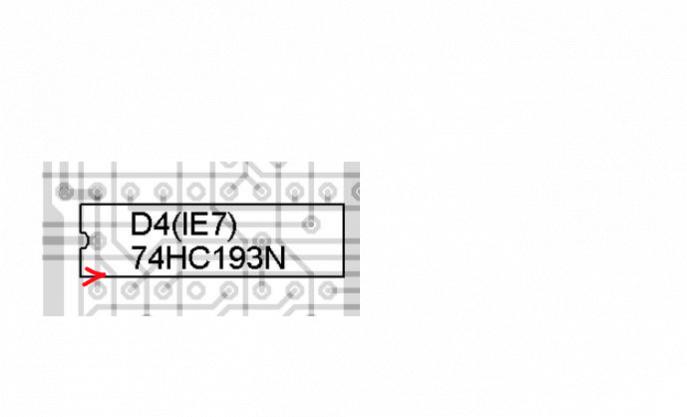

Дорога питания хоть целая? До 16 и дальше в схему?

Да, там все целое.
Ах да, извиняюсь, я срезал ее на пути к транзисторам, минуту сейчас.
Подтянул 1ю и 16 на землю. Тишина ПК не стартует.
Блин, ну 16-ю-то не надо на землю, на нее питание нужно.
А кто писал про 16 ногу на землю?

А все-равно не стартует. Подтягиваю 1ю назад на питание старт идет.
У меня сигнал с 1й ноги идет на коллектор двух транзиторов, зачем его к земле тянуть тогда?
Потому что эта микросхема работает именно так: путем задания нужных уровней на ее выводах 15,1,10,9 нужно добиться правильной строчной частоты. На сайте http://zxbyte.ru/leningrad_upgrade.htm все подробно описано.

Да я опять тупанул, ногу то отрезал и отрезал вместе с ней питание для транзисторов. Теперь так:
