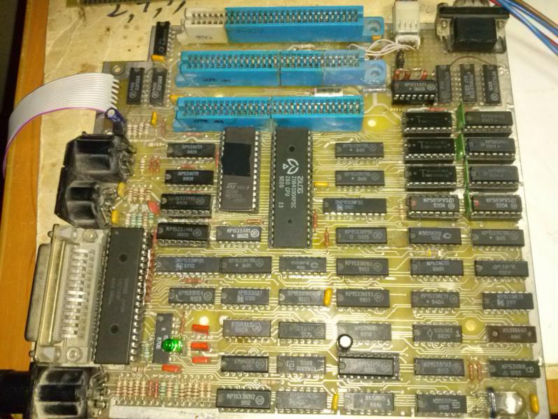

    Добрый день, форумчане.
    Подскажите, по тесту в верхней части теста перечислены страницы памяти, верно?
    Почему на старших страницах неисправен бит "D3" ?
    Тест проводил в турбо режиме.
    В простом режиме ошибки по 2 битам на младших страницах на старших их нет.
    Микросхемы памяти менял местами, ошибки на тех же битах.
    Где копать???
    Память РУ7.

    Люди, что так никто и не поможет.
    Еще обнаружил что в режиме TURBO работает намного стабильнее, с дискет все грузится и работают игры.
    В обычном режиме зависает в загрузчике MEGA SOFT, зависают игры.

    PVG, а есть схема этого Кая?
    +Я бы ещё взглянул на качественное фото платы этого КАЯ с двух сторон в большом разрешении.

    Вот схема в djvu формате
    Фото завтра будет.

    Цитата Сообщение от PVG Посмотреть сообщение
    Вот фото простенькое, чтобы было понятно на чем собран.
    Это старое фото, там память другая.
    К сожалению, практически ничего не видно, что бы "лечить по фотографии" (это без иронии, так было починено довольно много Спекк-железок). Но при условии...

    Привет, вот ссылки на фото, если тоже плохое постараюсь сделать лучше.
    http://www.picshare.ru/view/8801936/
    http://www.picshare.ru/view/8801937/
    http://www.picshare.ru/view/8801938/
    http://www.picshare.ru/view/8801939/
    http://www.picshare.ru/view/8801946/

    Фото большие выложить не могу.
    Почему? Есть же куча хостингов картинок. Тот же https://radikal.ru/, к примеру. Фото нужно для понимания как и на чём собрана плата. Вообще, для данной темы лучше использовать данный раздел.

    Я на работе, этот хостинг тоже закрыт.
ID:	65282   Нажмите на изображение для увеличения.
