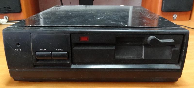

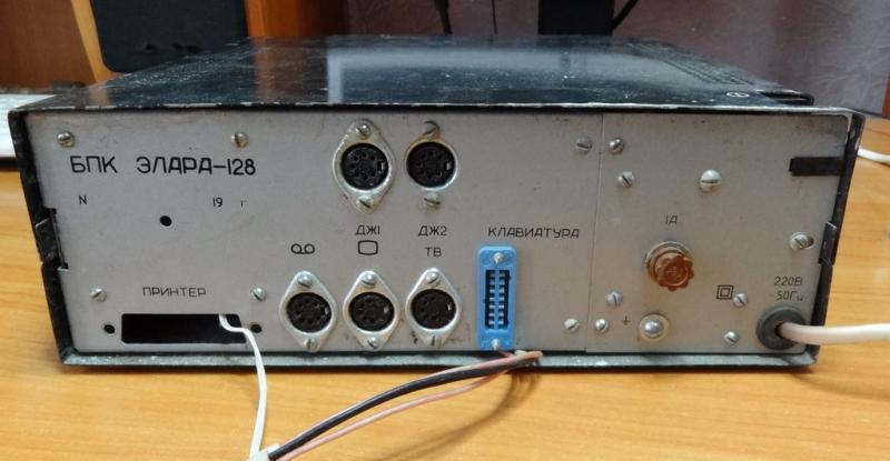

    Друг принес на ремонт свой компьютер из детства редкий БПК ЭЛАРА 128 . Их делали у нас в Чебоксарах на заводе Элара.

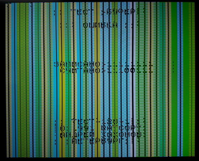

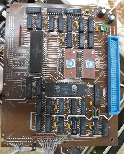

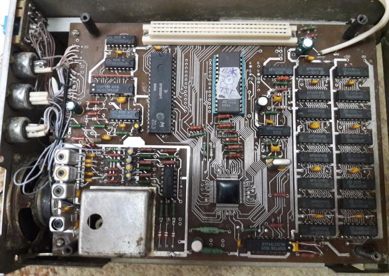

    Пока ничего не копал. Нужны советы спецов. Изначально БП выдавл 17 вольт. Поменял КРЕНКУ и стало стабильно 12 и 4.95 вольт. Поменял электролиты на БП. Поставил панельку и зашил в него тест 128К. Выходит такая картина. Порты данных прозвонил на массу и на +5 вольт. все хорошо. Название БМК не видно. Видно только Б01
