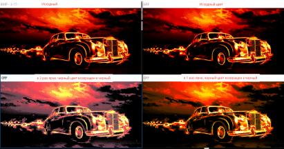

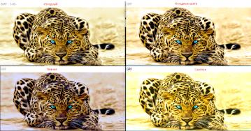

    Конверсия изображения в GRF
    В самом конверторе грузим подготовленное изображение, для чего нажатием на кнопку «Загрузить исходное изображение», открываем окно выбора файла. После загрузки изображения оно отобразиться в отдельном окне, а в окне программы заполнятся информационные поля.
    Для смягчения ограничения расширенного экран Profi, по которому восемь идущих подряд горизонтальных точек (1 байт) могут иметь только два цвета, была разработано несколько алгоритмов конверсии изображения, которые можно выбрать в соответствующем пункте:
    1. По байту. Два самых частых цвета. - Тут я думаю всё понятно, берем за основу два наиболее часто встречающийся цвета.
    2. По байту. Самый темный и светлый цвета. - Принцип тот же, только берутся два противоположные по яркости цвета. Цвета сравниваются по градации серости. В ряде случаев этот метод дает очень приличный результат с отображением большинства мелких деталей, но, как правило, есть искажения основных цветов, так как самые контрастные цвета, далеко не самые частые.
    3. Комбинированный, совместный учёт крайних. - Комбинация первых двух, если оба крайних цвета максимальные/минимальные по яркости в байте, то используется второй метод, иначе первый.
    4. Комбинированный, раздельный учёт крайних. - То же, но крайние цвета оцениваться отдельно. Если какой либо из них самый светлый/темный цвет, он используется как один из основных, вторым использоваться самый частый. Так же есть контроль, что бы цвета ни оказались одинаковыми.
    5. По байту. По крайним цветам. - Тут за основу берутся два крайних цвета в байте.
    6. По полубайтам. Самый частый цвет. - Вот тут интересно. После общения в эхе (особая благодарность Lethargeek, за терпение) и чтения литературы, пришла мысль, что нужно как-то дробить информацию и работать с каждой частью в отдельности. А как это сделать в наших условиях? Только делить байт пополам. Что и было сделано. Байт делиться на два полубайта, для каждого из них определяться самый частый цвет. Которые и используются как основные. Проверяется частота появления у крайних цветов каждого полубайта, если она такая же, как и у признанного самым частым, то используется крайний цвет. Проводится контроль выбранных цветов, если одинаковые, берется следующий цвет из левого полубайта. Если цвета в нём кончились, начинаем их брать из правого полубайта. В результате получаем на изображении хорошую цветопередачу, но теряем часть мелких деталей.
    7. По полубайтам. Самый темный и светлый цвет. - Алгоритм напоминает второй из перечисленных, только выборка цвета ведется по полубайтам. Для каждого из них подсчитываться значение средней серости цветов и определяться самый темный и самый светлый цвет. Далее находим, в каком полубайте самые темные цвета и из него берем темный цвет, а из второго берем светлый цвет. Субъективно, результат получается на 5-10% отличный от расчетов по байту.
    8. По полубайтам. Частые цвета с учетом серости. – Это гибрид 6 и 7 метода, он уравновешивает их недостатки, хотя не ликвидируют полностью. Если в байте до трёх цветов применяться шестой метод с самыми частыми цветами. Если более трех то значения бит графики рассчитываться по крайним цветам по серости, как в 7 методе, а цвета накладываться самые частые, как в методе 6. При таком подходе видно больше деталей, чем в 6 методе, но меньше чем в 7 методе, а цвета искажаются меньше чем в 7 методе, но больше чем в 6. Так же в ряде мест может появиться дополнительная линейность, отсутствующая в 7 методе. Несмотря на, это итоговый результат получается весьма сбалансированный.
    9. Самый частый цвет и контрастный к нему. – Находится самый частый цвет в байте. Определяем, в каком полубайте его больше всего и вторым цветом берем самый контрастный цвет к нему из другого полубайта.
    Ограничение двух цветов на 8 точек (1 байт), не позволяет перенести картинку один в один. При переносе часть деталей теряется, на изображении появляются короткие горизонтальные полосы (линейчатость). Вызваны они тем, что если в исходных 8 горизонтальных точках было более двух цветов, то после выбора тем или иным способом двух основных, остальные приводиться к ним. Побороть этот эффект полностью, к сожалению, невозможно. Для большинства изображений самым оптимальным будет девятый метод, он и стоит по умолчанию.
    После конверсии изображения в GRF откроется окно с результатом работы, заполняются информационные поля, а так же выведется палитра используемых 16 цветов.
    Сохранить результат можно нажатием в блоке команд «Сохранить» на кнопку «GRF для Profi». Там же кнопкой «Обзорная BMP» можно сохранить результат в формате BMP.
    Запустить автоматическую обработку всех файлов в директории с установленными параметрами можно по кнопке «Конвертировать каталог».
