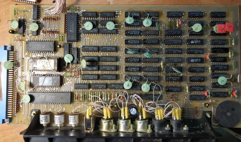

    Здравствуйте!
    Вот опять спектрум заесил в известном месте)
    попался мне вот такой экземпляр
Название:	photo_platy_1_новый размер.jpg

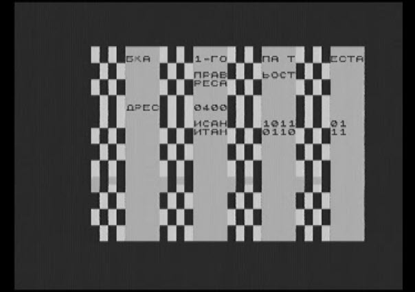

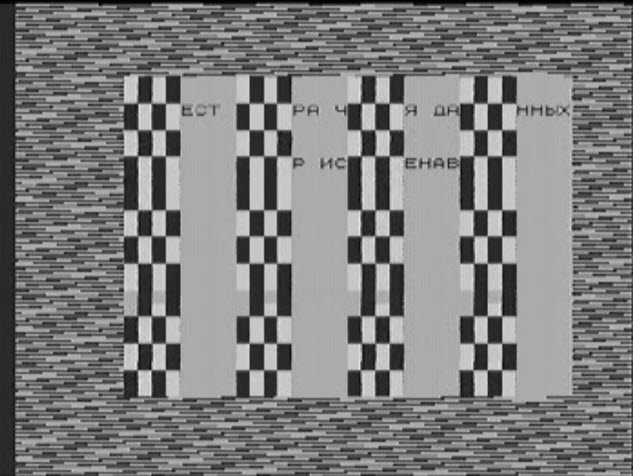

    и выдает он мне такие картинки

    родную впаянную пзушку я заблокировал, во второе свободное место поставил тестовую.
    прошелся по мультиплексорам - два подозрительных (кп11 и кп12), с которых на адреса озушек уходят сигналы - поменял. но толку - никакого....
    Народ, подтолкните в нужное русло плз... а то я чот поздабыл оказывается всего дофига.. (( куда копать то??

    Mirazh, скорее всего отпали младшие адреса (А0-А2) шины адреса от мультиплексоров. также проверь на всех рушках адреса от мультиплексоров.
    это какие? D23 или D24 пробовал?

    все так и оказалось. отвалился А2 от мультиплексоров. сгнила дорожка (
    Первый же совет в точку! )
