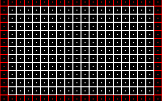

    Взял я, в общем, 14M4E. За 6 к/рублей. Всё норм, только геометрию нужно отстроить. Как это лучше сделать при наличии ATM и Амиги? Ни под саму АТМку, ни под даже спек софта для калибровки геометрии не нашёл. Ну, право, не самому же рисовать эту решётку.
    Взято в Москве самовывозом, у человека остался ещё один такой же и два JVC (модель не уточнял). Если кому будет интересно - дам контакты личкой.

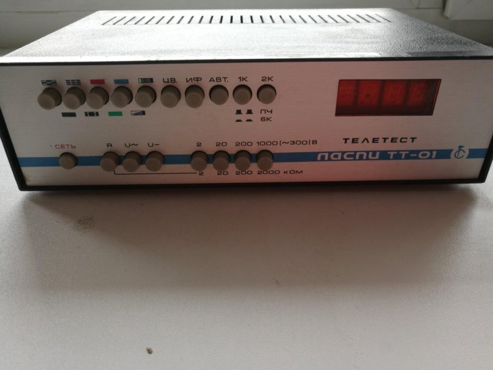

    Ласпи ТТ-03 (никогда не подводил)
    Если для Амиги, то вот: http://aminet.net/package/docs/hard/TestCard
    С уважением, Александр.

    ласпи интересная вещь. и не у каждого есть, да и по нынешним временам тестовый сигнал хоть на пик-е делают, не суть. АТМ конечно не Пентагон, но должна же она быть как то совместима?? а под пентагон тестов геометрии не один, хотя бы VNN, за свои молчу. но по идее их можно и под АТМ перерисовать, чо
    у мну такой или второй
    2012 год. давноо это было. Под тайминги пентагона, квадратики по бордЕру, для геометрии цвет не нужОн.
    как на АТМ это будет - х.з.
    И такой тоже есть, но он секам-онли, да и качество этого секама у него увы не очень, с ТТ-03 сигнал сильно лучше выходит.
    тамщем-та так и решил сделать) 320 на 200, если кому понадобится.

    у меня такая модель. всё показывает на ней идеально! но предупреждаю, она большая и довольно таки увесистая))
    Подключил и к АТМке и к Амиге. С АТМкой всё понятно, все разрешения показывает норм, зато есть вопрос по Амиге - она отдаёт 256 линий по горизонтали в PAL (640x256) и 200 в NTSC (640x200). Так вот, судя по тому, что я понял, PVM14M4E умеет 800 горизонтальных строк, следовательно, я задаюсь вопросом - а можно ли как-то выставить пропорции разрешения для Амиги более близкие к 4:3 (при вертикальном разрешении точек в 640). Естественно, не интерлейсд. Естественно, без всяких других устройств, типа видеокарты.
    никак. И откуда цифра в 800 горизонтальных строк мне до сих пор не ясно, т.к. аналоговая SD-картинка - это макс. 576 видимых строк.
    если монитор умеет прогрессивную развертку, то можно попробовать dblpal.
