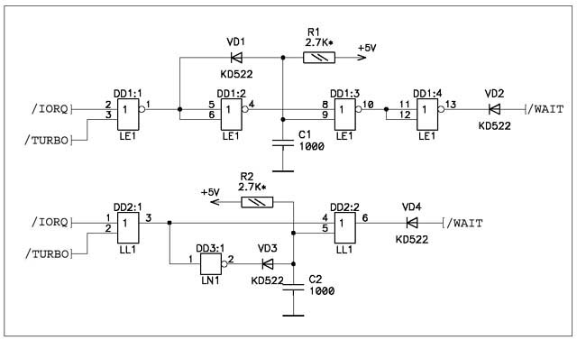

    В любой турбированный комп на Z80 встраиваем один из вариантов схемы и по сигналу /TURBO = '0' получаем удлиненный цикл обращения к устройствам ввода/вывода:
    Да ,но тогда например в турбо MOD player будет неправильно играть , в нем все посчитано по тактам , и постоянно опрашивается клава и мышь , при опросе будут тормоза ,что выльется в неправильный звук.
    Не понимаю, что значит постоянно опрашивается и зачем это делать слишком часто.
    Если опрос идет по кадровому прерыванию, то задержка будет мизерной.
    Но лучше конечно проверить всё это на реальном железе.
    PS. Посмотрел исходник MODPLAY - опрос кэмпстон маус происходит по кадровому прерыванию
