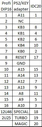

    Подключил данный контроллер к Профи 3.2. Задействовал сигналы TURBO и SPECIAL. TURBO подключил через диод, катодом к 19 выводу разъема IDC20 контроллера, а анодом к выводу 2 микросхемы U25. Сигнал SPECIAL также подключил через диод, катодом к 18 выводу разъема IDC20 контроллера, а анодом к выводу 12 микросхемы U46. Он предназначен для имитации нажатия кнопки "ON/OFF", т.е. блокировки памяти выше 128кб. Эти сигналы включаются с помощью кнопок Scroll Lock (TURBO) и PrintScr (SPECIAL). Сигналы с фиксацией состояния и с запоминанием в еепром меги. RESET подключен на колодку клавиатуры Профи 3.2. Сигнал MAGIC пока не подключал. Питание контроллера подал отдельно на ближайшие точки +5В и GND на нижней плате. Работает контроллер отлично! Свел всё в таблицу.
