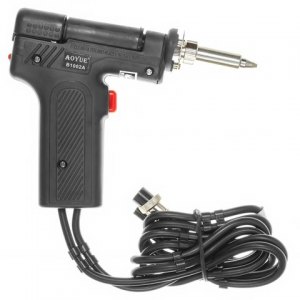

    Не по теме. Видел у китайсов демонтажный пистолет-инструмент за $70 - одна точка. C виду кривой. Кто ни будь юзал, реальльно?
    Пока не актуально, сори.
    Такой?
