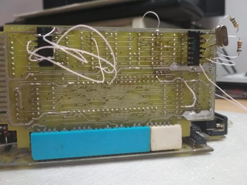

    Я на выходных подключу генератор и соберу схемку для предкомпенсатора.
    28.11.2010
    Краснодар
    183
    24
    29
    14 сообщений

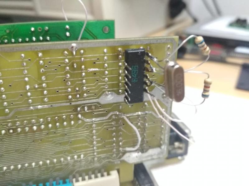

    Собрал доработки и проверил.
    В первую очередь собрал доработку для предкомпенсатора, пробовал ранее записанные дискеты читать, перезаписывать. А также форматировать, записывать и читать с уже отключенной доработкой.
    Короче все работает как и предполагалось.
    Доработка генератора на 16 мГц тоже дала положительный результат также ранее записанные дискеты читаются и ... тесты проводил как и выше подключал и отключал генератор, все работает,
    единственное что могу сказать с выхода D9 ТМ2 получается 8 мГц, а при перемещении головки "например при обращении к дисководу головка двигается вперед и назад" частота повышается до 16 мГц и перемещение происходит так быстро и не заметно т.е. звук настолько тихий, что его не слышно.
    фото доработки "сопли".

    Новая схема:
    Схема FDC_new2.pdf
    Вопрос по схеме, оставить старый сигнал "wait" или его убрать (обведено красным)?
    Сигнал /IODOS идет через сопротивление, я считаю это не правильно и предлагаю заменить на диод? хотя схему компа не видел для которого он сделан но так будет правильней.
    16.12.2009
    4,735
    365
    378
    241 сообщений
    как по мне, я бы оставил, как опция, которая мало что требует.
    так как сигнал /IODOS опциональный, он есть не на всех машинах, то да, его нужно заменить на диод, а диод в цепи /DOS просто заменить на резистор. Проще говоря, достаточно поменять местами VD2 и R4. это решит вопрос с подтяжкой сигнала к +5В, так как сигнал /DOS всегда присутствует, и как следствие, не понадобится дополнительный резистор подтяжки. А вот на 4 вывод D7.2 я бы повесил резистор 10кОм к +5В.
    за это отвечают элементы D7.2, D7.3 и D1.3. это турбирование дисковода, я не пользовался этим контроллером долго, чтобы собрать статистику по его работе, но допустим ранние схемы турбирования ВГ имели проблемы с переключением на стандартную частоту 1МГц для ВГ во время записи, из-за чего портились дискеты. этот эффект описывался в журналах спектрофон и там же было найдено условие (1) и (2) стабильного переключения турбо или обычной частоты ВГ. в этом контроллере таких проблем видимо нет, так как я не слышал о порче дискет этим контроллером.
