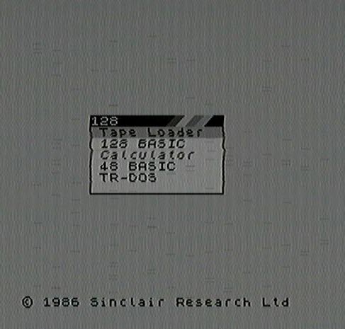

    типа того запустился:
    но на экране рябь и помехи
    сбрасывается и стартует вроде как стабильно.

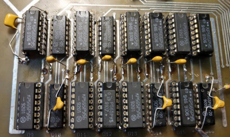

    но тест пзу48к и пзу 128к (Хахонова) выдают ошибки. озушку меняешь - пофигу или на другую показывать начинает...
    разброс типов озушек конечно печален (
    но сейчас под рукой нет одинаковых рушек (
    может дело не только в них?

    керамических кондёров поверх микросхем напаяй, особенно, на ОЗУ -- смотрю, уже есть.
    + желательно низкоимпедансных (для импульсных БП) электролитов 6.3В * 1000мкФ- в магазине так и спроси - штуки 3 в разных местах платы (возле видеовыхода, возле процессора/ПЗУ, возле ОЗУ)

    Mirazh, еще проверь номиналы резисторов в цепи RAS и CAS`ов - R64, R39, R25 (или R15? не разобрать на схеме). Возможно что-то завышено.

    R64 (RAS) резистор отсутствует - дорога напрямую на бмк идет.
    на втором варианте платы RAS идет через резистор - 100 Ом.
    R39 (CAS0) резистор на 430 ОМ (свежевпаяный)
    R25 (CAS1) резистор на 430 ОМ (родной)
    на втором варианте платы родные резисторы на CAS по 330 Ом.
    Посмотрел другие схемы на БМК - в некоторых RAS идет напрямую (Мастер допустим), в некоторых через резистор. в схеме Сириуса на сайте sblive.narod.ru указаны номиналы 200 к на резисторы в RAS/CAS, но это конечно ошибка. В Мастере указаны номиналы для CAS как подстроечные 300-390 Ом.
