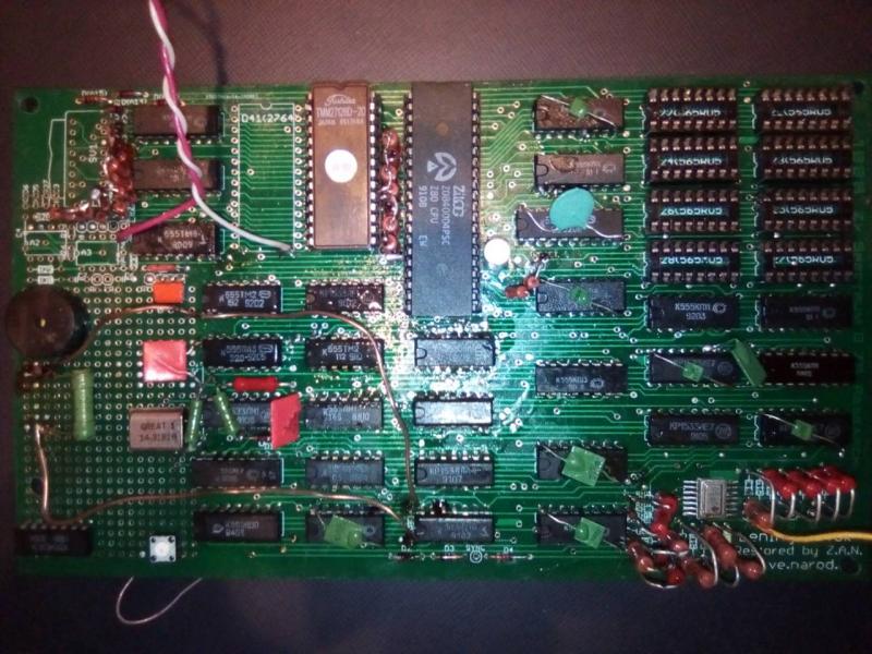

    Всем привет, собрал я недавно "Ленинград-1", 48 КБ. Стал проверять, тактовый генератор вроде работает, частота-3,57 МГц. Хотел запустить, подключил к телевизору по коаксиальному, но на экране вместо полос увидел странные помехи. Я искал, что это может быть, но безуспешно. Может вы подскажите, что может быть не так, и если что напишите, что мне вам показать, что проверить. Я делал только одну доработку - доработку сигнала int. Из зуммера слышал тихий и непрерывный треск. Решил, что это проблема дешифрации портов ввода-вывода. Сделал доработки, как в сайте cxemateka.ru , но результата нет. Помогите пожалуйста!Нажмите на изображение для увеличения.

    Экран плыл, ну тоесть изображение сильно мерцали и ехало, в один момент смог увидеть набор букв, что это такое, я не знаю
    P.S. тестировал с ОЗУ и процессором, без проца помехи такие же

    Проц и ПЗУ пока можно вынуть. Если есть частотомер или осциллограф померить частоту КС и СС. 50Гц и около 16кГц
    Из доработок для изображения самая необходимая укорочение строчного синхроимпульса. http://zxbyte.ru/leningrad_video_out.htm Добиться чтобы на экране был виден прямоугольник, возможно с мусором, но чёткими границами.

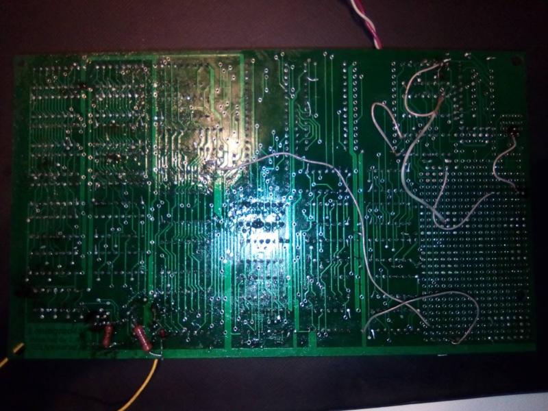

    И очень желательно фото платы с двух сторон.
    З,57 МГц где намеряли? Это CLK на процессоре или именно выход с генератора?
    Фото экрана сделано с процессором? ОЗУ? ПЗУ?
    Есть возможность зашить тестовую ПЗУ ?
    Про INT и дешифрацию пока не думайте, это всё имеет значение когда на экране уже появляется "sinclair research ltd 1982 (c)"
    Последний раз редактировалось brian4ever; 28.08.2019 в 00:00.

    3,57 на CLK проца. Помехи есть с процессором и без него, без оперативки помехи перестают мерцать и становятся чисто белыми ГОРИЗОНТАЛЬНЫМИ линиями, чуть-чуть по диагонали. Припаял кондёр, как на сайте, помехи исчезли, но изображения нет.
    Синхроимпульс буду укорачивать, как на схеме.Сегодня смогу посмотреть частоту КС и СС, только я не могу найти, где СС формируется.
    Укорачивать лучше по этой схеме: http://zxbyte.ru/pic/leningrad/leningrad_16.jpg
    КС и СС можно замерить на 12 и 13 ногах ЛП5. Туда СС приходит с 8 ноги D40.
    Вспомнил ещё, в зависимости от серии бывает необходимо подать +5В на 4 и 10 ноги DD25. То же самое и для DD31. Лучше сделать, хуже не станет.
    Сделаете это, укоротите синхроимпульс и надо смотреть по результатам.
    Не спешите с остальными доработками, лишние провода на плате только усложнят наладку.

    Да ничего и не должно изменится если с синхронизацией пока не решена проблема.
    Кварц на 14 мгц? Счетчик D4 подключен в соответствии с частотой кварца ?
    Основные этапы по запуску, Добиться синхронизации квадрата на экране, без памяти, пзу, озу. Потом вставляете ОЗУ, на экране должен быть мусор. Добавляете процессор, на экране должен быть матрас. После этого только есть смысл вставлять ПЗУ, желательно тестовое.
