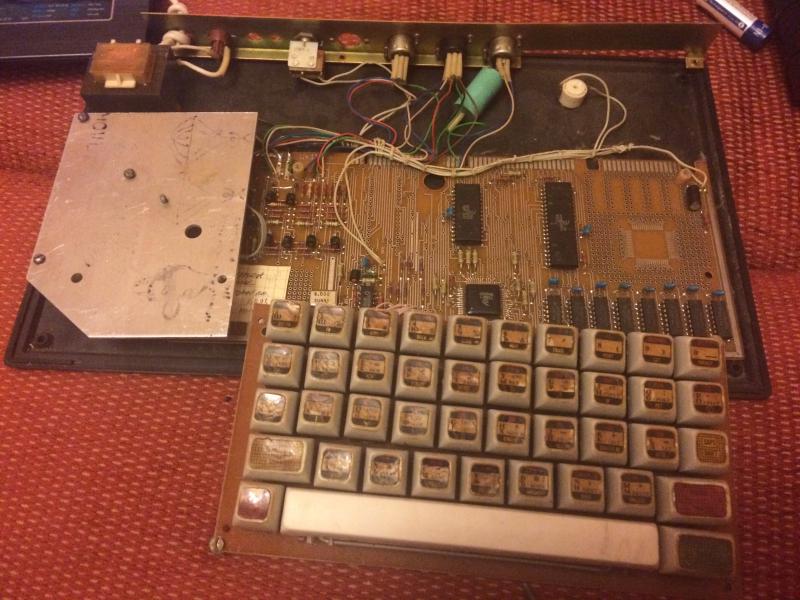

    Друзья, здравствуйте!
    Прошу прощения, если подобные темы существуют.. Я искал. Сходу ничего не нашлось..
    История такая - меня попросили проверить/восстановить (Не за деньги. Дружеская помощь) самоделку, которая имеет внутри оригинальную плату от Мастера.

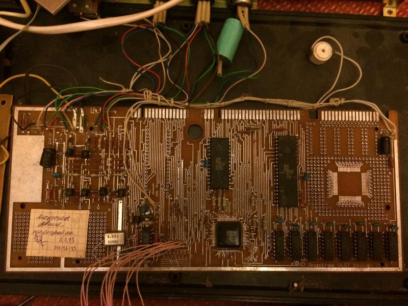

    Кстати, хотел бы сделать эту тему неким собранием знаний по Мастеру, потому докидываю ссылку на его принципиалку и еще несколько фотографий.
    http://sblive.narod.ru/ZX-Spectrum/Master/Master.htm
    Фотографии собранной платы:
    https://drive.google.com/folderview?...Xc&usp=sharing

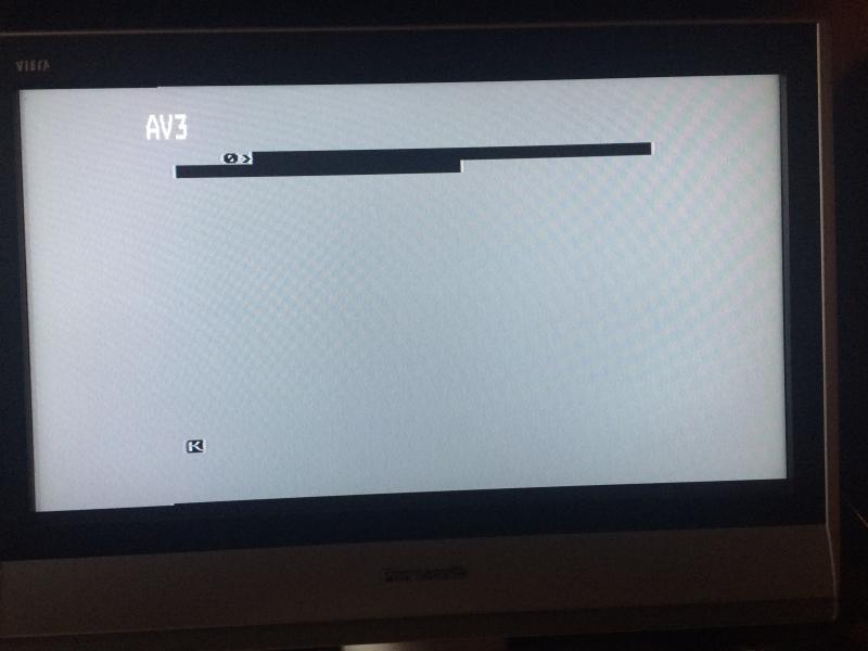

    Комп включается. Звуковой отклик на клавиатуру есть. Позже соорудил видеокабель в AV (все сигналы в один провод через резисторы 2К) - картинка есть и довольно хорошая. Одно но - на стартовом "экране" с дидактиковской надписью есть непонятная черточка в правом углу. Притом, она не статична и исчезает как-только что-то начинает вводиться с клавиатуры. Также еще смог уловить баг - черные квадратики вместо символов после Tape loader error.

    А касательно ПЗУ - пробовал другую микросхему с дидактиком и стандартный ром записанный на 27128 - изменений нет. Полоска на месте.
    Вот это мой первый вопрос - может кто сталкивался или есть мысли?

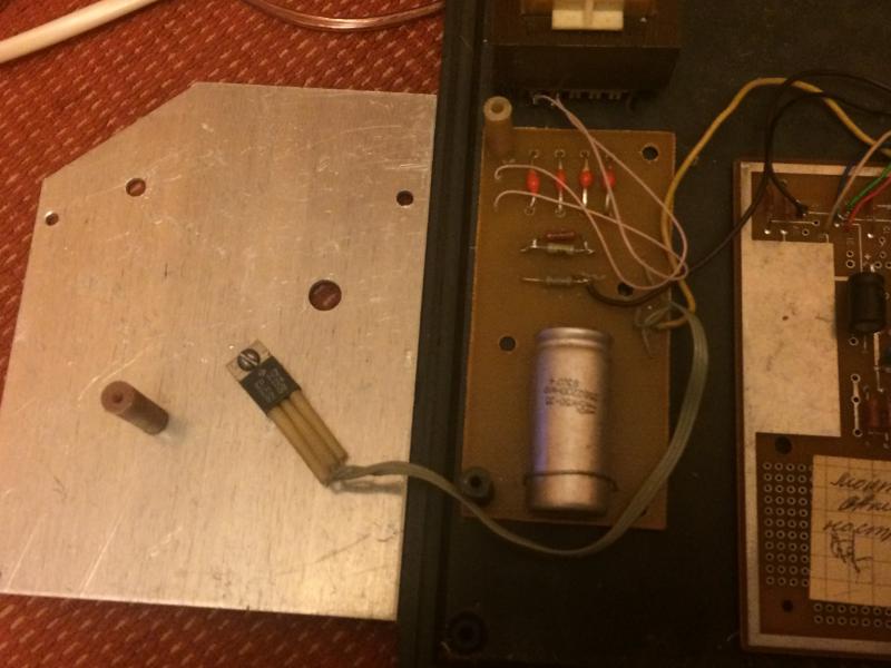

    Для порядка поменял электролит в блоке питания.
    https://www.dropbox.com/s/del3waqm9c...28.26.jpg?dl=0
    Чисто субъективно - картинка стала получше. А полоска даже кажется гораздо менее явной.

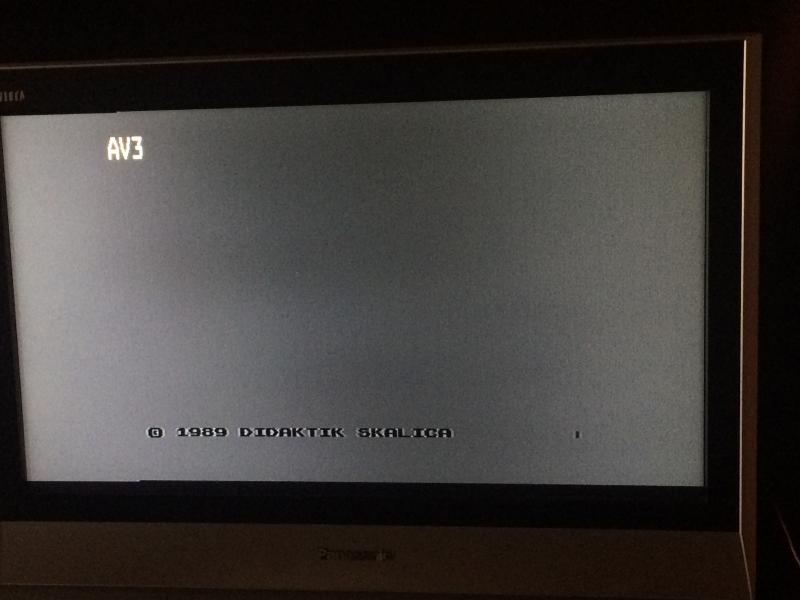

    Все соединения перепроверил. Ошибок, вроде, нет. Результат плох..
    https://www.dropbox.com/s/1zy4ghlh0k...29.20.jpg?dl=0
    https://www.dropbox.com/s/9e5rink1fl...32.03.jpg?dl=0
    На первом фото хоть и кажется, что экран синий, но на самом деле там нечто зелено-серое. Текст иверсный - светлый с темной окантовкой.
    Тут либо в схеме ошибка и я перепутал СИ с каким-нибудь из цветов. С тем же зеленым, например.
    Либо, может, это какая-то инверсия под старые ТВ.
    В общем, это мой второй вопрос - может кто что подскажет по кабелю?

    Цитата Сообщение от Prehistorik Посмотреть сообщение
    линию на 16 пин скарта - 5В через резистор 200 Ом.
    Попробуй 150 Ом. Предполагаю по "зелёно-серому", что RGB входы не включились.
    По поводу турбо-загрузки. А в ПЗУ её поддержка есть? Я могу ошибаться, но мне кажется что в дидактиковской прошивке tubro нет. Не думаю что тут аппаратное ограничение.

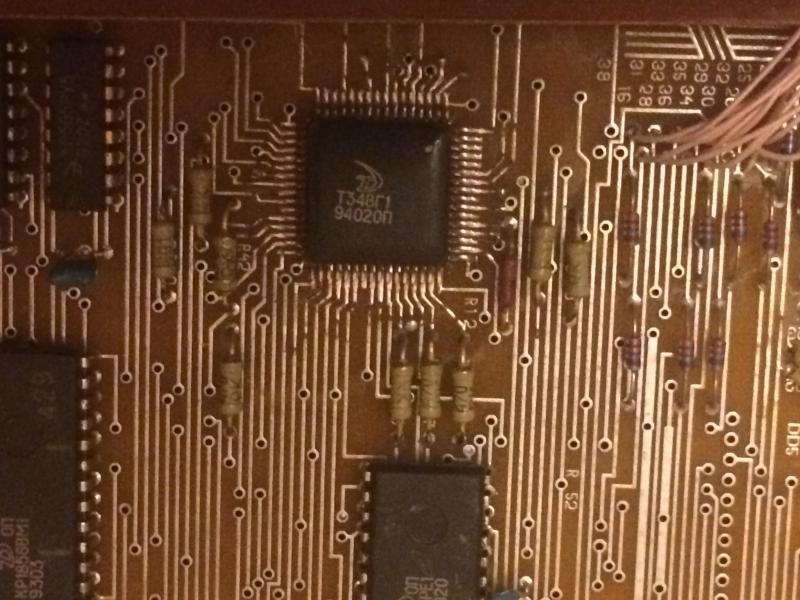

    Полоска у вас в конце на бордюр заезжает потому-что она с самого левого ряда пикселей дублируется (или с самого крайнего правого столбца первого знакоместа). Там шрифт толстый, поэтому ее видно, с обычным шрифтом ее не появляется, столбцы пустые. Это вобщем-то и не дефект даже, времянки в схеме чуть не совпадают, и эту полоску обычно выгоняют емкостью в определенном месте (скорее всего надо с задержкой /CAS на памяти поиграться). Старшие товарищи поправят где именно. Или поищите выкушенную КМ-ку на плате.
    О том что это кусочек строки - были такие мысли. Касательно времянки - там еще снизу видно начатую строчку, которая недорисовывается.

    Касательно конденсаторов, C5, как-минимум, нет на месте. Может и еще каких. Я не всматривался. Там в целом много чего нехватает
    Но, кстати, стандартный шрифт тоже ничего не изменил.
    У стандартного шрифта значок копирайта который после сброса в первом знакоместе находится тоже шириной в 8 пикселей, поэтому у вас "левый" столбец на бордере и со стандартным шрифтом светится.
    Напечатайте его в первое знакоместо на каждой строке, получите на бордере в соответствующей строке "отражение".
    Вобщем когда все емкости по схеме на место поставите полоска скорее всего уйдет.
    Что касается видео по RGB - сделайте кабель, потом разборки можно будет устраивать. Может телек просто с композита на RGB не переключается (скарт неполный, или сигнал какой не нравится). По композиту то картинка нормальная у вас. И синхронизация стоит как надо.

    Теперь немножко интересностей. Достал Мастер. По-быстрому посмотрел сигналы.
    Прошу прощения за качество картинок - в домашних условиях осциллографа лучше нету.
    1) Эталонный сигнал. Оригинальный 48к. Композит.
    https://www.dropbox.com/s/5x5xut1a6f...53.50.jpg?dl=0
    2) Мастер. 17 пин. С.И.
    https://www.dropbox.com/s/dn5bpstt2b...01.36.jpg?dl=0
    3) Какой-то из цветов. Синий, вроде. Для остальных картинка аналогичная.
    https://www.dropbox.com/s/9nywyrj23v...03.44.jpg?dl=0
    Делаем вывод, что сигнал не инвертированный.
    Яркостный сигнал у Мастера имеет размах около 3В. Хоть и не стандартные 1В, но, в случае, если речь шла о композите, то сказал бы, что оно норм - бывает и такое и телеки это переваривают, обычно, нормально.
    А вот в случае, когда речь о компонентном сигнале и цвета по 0.8 В - не знаю.
    Вот тут уже вылезли интересные результаты.
    Все у вас правильно работает. ОЗУ исправно, и вообще комп исправен, то что тест ПЗУ показывает хрень с ошибками - это тест от спектрума в котором ПЗУ было размещено в куче РФ2-ок, а менялась только первая, тест остальные проверял. У вас по факту отсутствуют они все, вот он и матерится. То что тест после работы зависает со спецэффектами - в нем команда перехода после завершения "в пустоту", это тоже нормально, у вас остальных РФок нету же.
    Что касается скарта - инверсия, и мрачно уровень сигнала завышен (кстати может быть и занижен, выглядеть из-за работы АРУ будет одинаково). Глянул схему - выдох с общим коллектором, выходные каскады неинвертирующие. Надо полярность овцеллографом глядеть, у меня нет ни одной машины на Т34ВГ1 поэтому я не в курсе в каком виде она видео отдает, в прямом или инверсном. Можно понатыкать резистивных делителей, будет нормальная картинка, но инверсная. Либо вонзить три эмиттерных повторителя.
    Последний раз редактировалось ram_scan; 20.10.2015 в 16:10.

    До кучи поменял на плате 2 электролитических конденсатора (фильтрующий и для формирования Reset). Также допаял 2 недостающих конденстора (C5 - 33 нф и 100 мкФ на выходе видео). Картинка стала получше. Особенно, после добавления последнего. Вертикальная палочка стала более бледной. И видно, что это левая сторона значка копирайта, так как оно мерцает.
