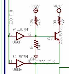

    Да, я тоже нашел подтверждение в оф. доке:
    Z80 CLK
    Если проц используется на меньшей частоте, чем рассчитан, то можно использовать резистор 330 Ом к +5В, но если нужна рабочая частота проца, то нужно собирать узел на транзисторе и 74S04, представленный выше. Надо кстати попробовать такое сделать в Профи 5 допустим.

    solegstar, кстати об этом услышал, когда Bil Herd (создатель схемы Commodore 128) рассказывал, что z80 работал не стабильно и он догадался и сделал формирователь клока из +12 вольт вообще
    тоесть по идее, чем лучше clk, тем стабильнее работает z80 с навешанными корпусами на шине
    хотя оригинальные не КМОП z80 выпушенные уже в 90х не так были критичны к CLK

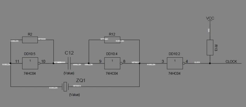

    Простите за нубский (и, возможно, оффтопный) вопрос. А, С12 в данной схеме для вышеописанной задержки клока или для чего-то другого?
    HardWareMan
    Для другого.
