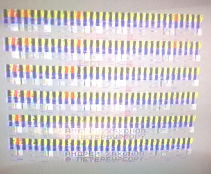

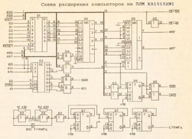

    Господа, пытаюсь сделать расширение памяти до 128кБ на спектруме с КА1515ХМ1. Плата как тут https://zx-pk.ru/threads/28026-sbork...dolut2017.html версия 2 на двух TMS44C256. Схема расширения вот эта, реализована схемным вводом на плис EPM7032 (проверял несколько раз).

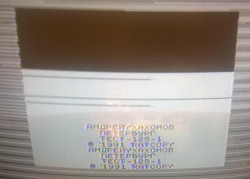

    Сделал доп. плату с 16-ю микросхемами памяти KM4164 - результат теста:
    Память исправна, подключал без схемы расширения, поочередно CAS1 и CAS2 на CAS со спектрума.
    Пробовал на 2-х TMS44C256 на выводы 1 (A8) подавать сигнал с вывода 5 D9, как тут советуют https://www.cxemateka.ru/ru/nafanya-...bility_upgrade, на выходе вот такая картинка:
    До этого делал расширение Ленинграда 2 на 565РУ7, тоже на ПЛИС EPM7032, заработало сразу - без настроек.
    Может кто то сталкивался с подобным проявлением работы спектрума на БМК при расширении памяти? Подскажите в каком направлении копать

    Вот это я не совсем понял. у TMS44C256 в DIP корпусе старший адрес А8 находится на 15 выводе. Возможно имелось ввиду 1 вывод джампера J2 платы компа? если следовать аналогии расширения ленинграда до 128кб на ру7, то Вам нужно подключить сигнал с 5 вывода D9 схемы расширения на сигнал АМ8 компа, т.е. к 15 выводу микросхем памяти или к 1 выводу джампера J2. Если джампер замкнут, его нужно разомкнуть.
    По фото такое ощущение, как будто у Вас кз на адресах памяти.
    и еще, память ведь 256кб, дополнительная линейка ОЗУ по идее не нужна.

    julbu, У меня по этой схеме работает на 41256, только CAS не формируется а с 5 ноги ТМ2 берется AR8
    https://zx-pk.ru/threads/26906-plm-x...l=1#post916264
    вот схема
    https://drive.google.com/open?id=1mW...IQs7sdwp_u_b1t
