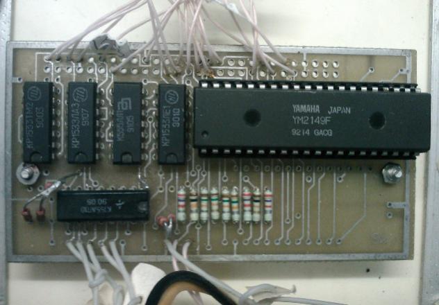

Ищется схема подключения такой платки ... Скорее всего AY плюс LPT или кемпстон. Во время ремонта пришлось её отпаять, но после восстановления платы тест не находит AY.
Вот на эту схему из другого топика http://zx-pk.ru/showthread.php?t=1071 очень похоже. Правда качество рисунка со схемой там совсем плохое ...
Приветствую форумчане. После сборки и наладки платы пентагона-128 1991 года (которая без музыкального сопроцессора) дошло время и до адаптера для музыкального сопроцессора. На просторах интернета найти плату адаптера, для заказа производства, удалось не сразу. Были только предложения о продаже, не в Украине. Исходник адаптера я нашел на сайте Zorel`a. На адаптере отсутствовал Kempston Joystick. Решил его добавить и переразвести заново плату, добавив доработки для проигрывания цифровых мелодий и устранения конфликта с бетадиском. Для этого пришлось завести на плату доп.сигнал DOS. Это инвертированный сигнал /DOS, который заводится на основное ПЗУ для активации области TRDOS. Его можно либо завести с того же триггера, откуда берется сигнал /DOS и у которого есть не инвертированный выход, или пропустить сигнал /DOS через доп. инвертор. Если бетадиска нет, то вывод DOS адаптера нужно соединить с GND (т.е. с "землей"). Плата получилась таких же размеров, как на сайте Zorel`a, но уже с джойстиком. Разъем джойстика разведен так, чтобы можно было подключать джойстик от SEGA через переходник для COM-port на корпус PC.

скорее всего исключение А13 из дешифрации порта
solegstar(17.03.2020)
абсолютно не критично. можно попробовать и на 155 серии собрать.
именно так. при А13 в дешифраторе АУшки не проигрывались цифровые мелодии в польских демках, возможно где-то еще. По бетадиску - чтобы небыло пересечения с кемпстоном введен сигнал DOS, который блокирует дешифратор кемпстона при активном TR-DOS.
также были убраны все "монтажные ИЛИ" из схемы. один элемент в дешифраторе бипера и два в дешифраторе кемпстона.
