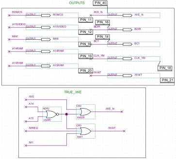

Народ, подскажите какой адрес подключать вместо сигнала /RS (контакт А16 на ламели) при подключении сего дэвайса к Ленину?

solegstar, Спасибо, будем попробывать.
zx_, А куда он денется?
еще обрати особое внимание на сигнал /WAIT. в КАЕ он формитуется особым образом, не факт, что подойдет от ленина. для того, чтобы отвязаться от этого сигнала делают доработку на ЛЕ4. Была попытка переработки схемы NEMO FDC и там эта доработка сделана на D16.1 и D16.2. Закончилась ли попытка переделки схемы готовым контроллером - неизвестно.

solegstar, Ну начну без переделки вайта, тем более делаю не на ленине а на "квант" "интер". Хотя у них вэйт так же сделан. FDD делалась ЛУТом (долго переходные паял). Просто интерес к спеку не пропал. Приду с работы-скину фотки "самопальной" nemo fdd. Кста, печатку мне немо скидывал.
Упс. Меня тоже интересует эта тема, правда к еще не собранному пока ленину3. Судя по обсуждениям в ленинских темах на ленине и ленине2 без переделки wait не взлетит не дословно "работать будет, но будет глючить безбожно. Если можно поделитесь печаточкой пожалуйста.
Добрый день!
Я подключил контроллер дисковода по схеме Nemo к Ленинград-2 в 2012 году. Все работает по сей день. Ниже привожу схему своего варианта контроллера дисковода Nemo-FDC. Собран на макетной плате проводом МГТФ. Из отличий: пришлось генератор тактовой частоты делать отдельно (на плате контроллера дисковода). На участке схемы Ленина-2 показано, какие сигналы куда подключать с/к контроллеру дисковода (ПЗУ 27512). Там-же видна карта прошивок в этой ПЗУ (в каком банке что находится). Поскольку у меня часть логики находится в CPLD MAX3032 (Altera), привожу также схему формирования сигнала /WAIT для Nemo-FDC. Ленин-2 с расширением памяти до 256Кб.
Что-то первая картинка плохо видна... Она-же в pdf.
