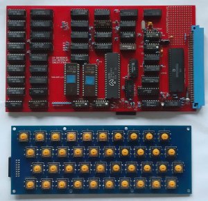

    Цитата Сообщение от derfliegenddehollander Посмотреть сообщение
    Всем, Здравствуйте! Вот наконец, я в стане ZX!
    Попробую начать тему "Сборка, наладка ZX Балтик - новодел".
    У меня с этим клоном связана, одна очень давняя история. Запустим, расскажу.
    Вот собственно мой вариант:
    Так это плата не новодел, а полная реплика платы Baltik 1992 года вплоть до резисторов и электролитов. Я свой ZX Балтик раскрутил сейчас, один в один с фоткой.

    Ну я по обычаю написал - новодел! У меня РЕ и РТ шли в комплекте с платой при покупке. Сейчас займусь клавиатурой и видеовыходом. Буду запускать шаг за шагом!

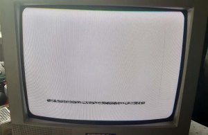

    Итак, спаял Ч/Б выход для видео - с примешиванием Ink. И увидел вот это:
    "Матрас" - появляется, полосочки пробегают - но вот вместо 1982 и т.д. какой то
    мусор!
    Если кто знает что это может быть - подскажите. Пробовал несколько разных прошивок Балтик
    но результат везде одинаковый!
    У вас не читается шрифт из второй пзу 2764. скорее всего сделана доработка для 27128 или ошибка в адресации. также может быть обрыв /CS и/или /OE на второй пзу.
    Понятно, спасибо за идею - завтра все проверю! По всей видимости разгадка где то рядом!

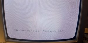

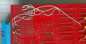

    Ну, чтож - как говорят упорный труд и старание всегда вознаграждаются! Немного МГТФ (как же без него родимого!) выполнили монохромный видеовыход на тюльпанчик. Алексей Морозов натолкнул на туже мысль что и solegstar! Прошил 128-ю впихнул и вуаля! Все запустилось!
    Вот собственно не сильно долго длилась история!
    На очереди TR-DOS на Готек!
    Поехали!
