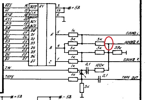

    Как грамотно согласовать выход с ковокса (на резисторах) с стерео выходом скорпиона?
    Стерео AY звучит громко и хорошо. Бипер уже потише и равен громкости полного звукового сигнала со всех каналов. А с ковокса совсем негромко по сравнению со стерео при подключении в отмеченную точку.
    Один пользователь рекомендовал использовать для усиления TDA7052.
    Хочется сделать компактно и по уму.
    Можно схему ковокса на резисторах? Какие резисторы установлены, как организован выход звука?
    А так, в общем случае, у ковокса размах сигнала должен быть 5В на максимальной громкости. Другое дело, что сам звуковой выход - высокоомный и малоточный. Вам, для начала, нужно организовать усиление по току на ОУ. Для этого подойдет повторитель напряжения на ОУ. Подойдет любой ОУ, например LM358.
    Дальше нужно играться с выходом операционника с помощью делителя напряжения на резисторах, подбирая нужный резистор для точки "SOUND А".
    Схема известная
    http://zxpress.ru/article.php?id=2783
    рекомендации выше подойдут вполне для данной схемы.

    Иными словами нужен предусилитель. Я когда то использовал 4558d. Резистором вроде коэффициент усиления подбирается. А tda7052 получается нельзя использовать.
    Да, усилитель по току. Повторитель по напряжению. Размах сигнала у ковокса на максимальной громкости будет около 5в. Можете проверить, отключив выход ковокса от всей схемы микширования и посмотреть осциллографом, что происходит при проигрывании мелодии.
    Вот тема на радиокоте, где также подключают ЦАП к lm358. Единственное, что нужно будет сделать, так это запитать ОУ от источника напряжения большего на 1.5в, чем макс. размах источника сигнала.

    Собрал предусилитель на 4558d на smd компонентах. Питание 5в. Подобрал коэффициент усиления. Звук с AY и ковокса уровнялся. Вот только звук с бипера не слышен теперь, пока ковокс не отключишь. Он собран в корпусе штекера вместе с предусилителем и подключается к разъему принтера. Как-то это возможно победить?
