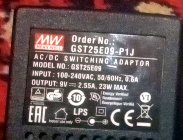

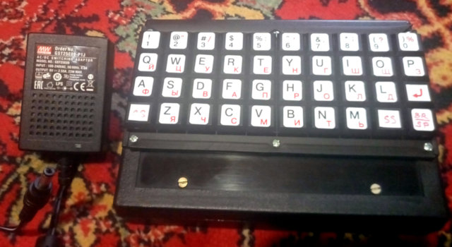

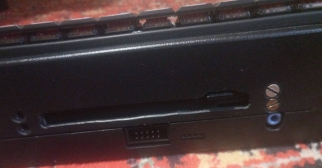

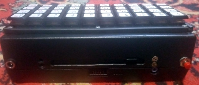

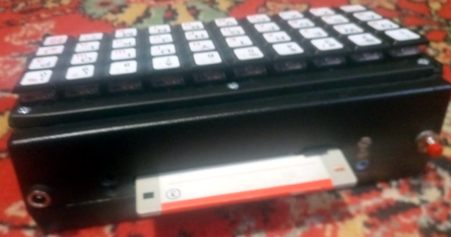

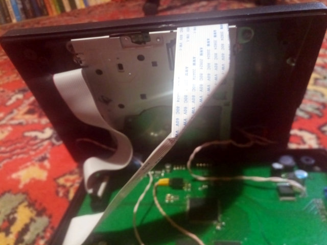

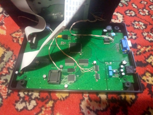

Название:	Сзади с дискетой.jpg
Название:	Сзади крупно.jpg
