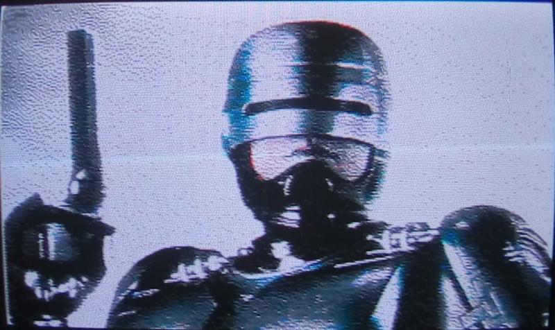

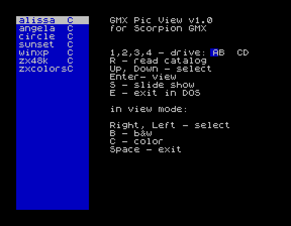

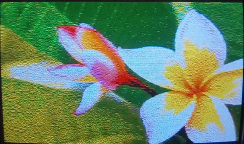

    Всем привет.
    Сделал вьювер изображений для экрана Scorpion GMX и сконвертировал несколько картинок к нему.
    Всего картинок 19, больше на диск и не влезет без сжатия. Каждая весит 32768 байт.
    Выкладываю вьювер и конвертер к нему. Конвертер кушает только специально подготовленные в GIMP по размеру и цвету картинки.
    Была мысль сделать поддержку формата GRF.
    На АТМ и Профи есть похожий графический режим с байтом цвета на байт пикселей, то есть 2 цвета на строчку 1*8 пикселей. Есть коллекция картинок в формате GRF, конвертеры, вьюверы.
    Но я пошёл своим путём, потому что у них больше цветов.
    На АТМ экран 640*200 2 цвета на байт из палитры 64. Профи 512*240, 2 цвета на байт из палитры 256. А на GMX только 16 стандартных цветов.
    В общем, смотрим только своё, родное.

    Понимает форматы:
    - Свой формат (32768 байт, копия экрана GMX)
    - GMX #0f - свой формат (16128 байт, копия атрибутов)
    - GRF Profi mono (ч.б.)
    - GRF Profi 16c
    - GRF Profi 256c (16 из палитры 256)
    - GRF (BLK) ATM 64c (16 из палитры 64)
    - ZX 6144, 6912, 6913
    - Font 2048
    - IFL - Multicolor (8*2) (9216 байт)
    - MLT - Multicolor (8*1) (12288 байт)
    - MC - Multicolor (8*1) (12288 байт)
    - MCX - Multicolor (8*1) (24576 байт)
    Эмулятор Unreal, настроенный на GMX. Запустить, нажать F3 чтобы выбрать образ дискетки. И Enter запустить.

    NEO SPECTRUMAN, у меня довольно простой алгоритм. Сначала в GIMP всё приводится в 16 (15) цветов. Потом в конвертере цвета 0-3 и 8-11 считаются фон, цвета 4-7 и 12-15 считаются пиксель. Затем высчитывается какого цвета из строчки 8 пикселей больше, тот и становится цветом байта, и так же фона.
    Приложу код на C#.
    2020 09 18 gmxcsa source.zip
    Такой код выдаёт 8 цветов. А чтобы было 15 надо раскоментировать две строчки bright=1
