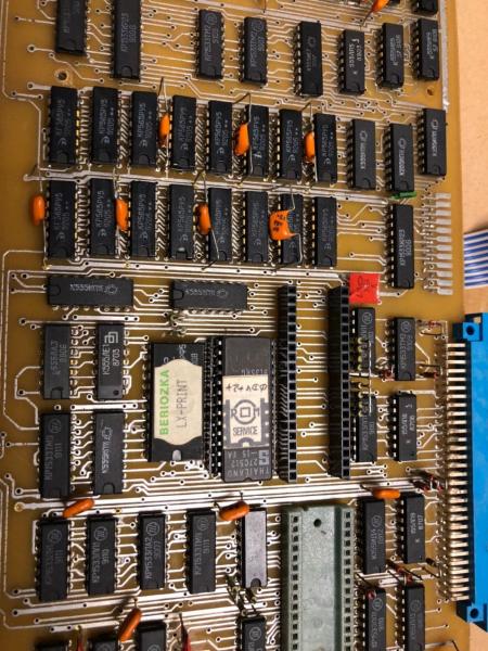

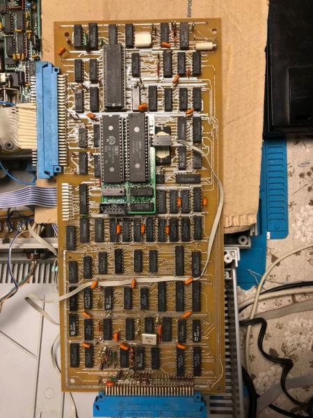

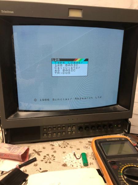

    Текущий прогресс таков: муз.процессор установлен и видеовыход показывает отлично! также был отремонтирован бордюр и настроен инт.
    Видео работы...
    Дальше нужно поставить новые стойки для крепления платы, так как она стала чуть выше.

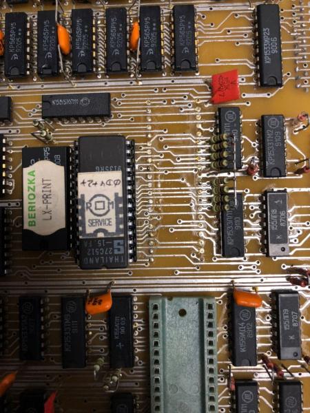

    solegstar, если не секрет, откуда у Вас ПЗУ, которую видно на первом фото?
    Явно, что она лежала рядом с моими в 90-х
  5. #25
    16.12.2009
    4,735
    365
    378
    241 сообщений
    r3d, эти пзу были в комплекте с Пентагоном. Кто их шил я не в курсе.
