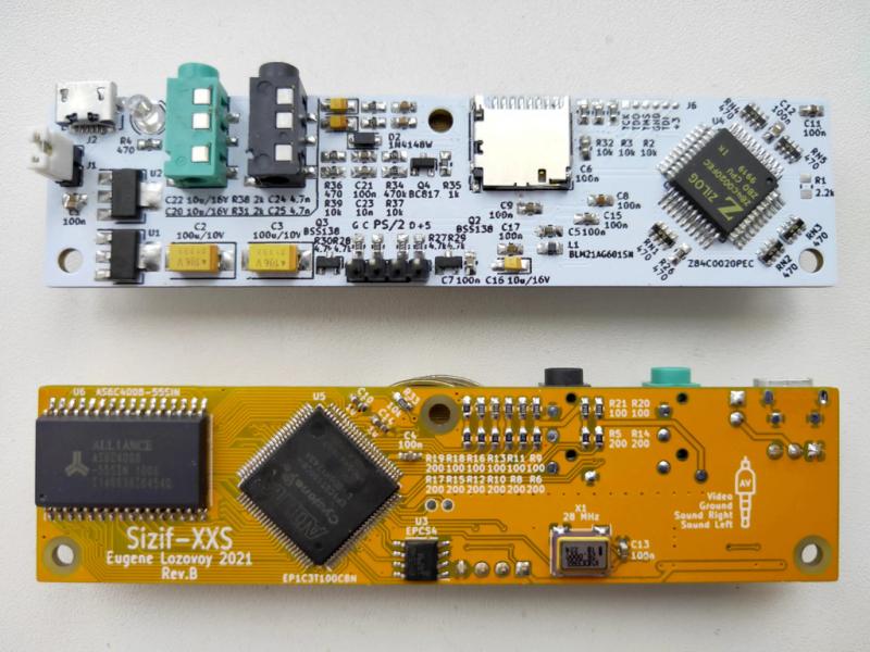

    Sizif-XXS - миниатюрный клон ZX Spectrum на базе ПЛИС и "настоящего" Z80.
    ТТХ:
    - Размер платы - 100x24.5мм
    - Клавиатура PS/2
    - Режимы Пентагона, Спека 128, Спека 48 и +3e
    - ПЛИС EP1C3T100
    - Железный Z80, работающий на частоте 3.5/4.4/5.2/7МГц
    - 512Кб ОЗУ (256Кб доступно через порт #DFFD, 128Кб выделено под DivMMC, остальное зарезервировано под ROM)
    - Turbosound с переключаемым стерео ABC/ACB/моно
    - DivMMC + Z-Controller
    - Вывод видео - композит, кабель стандарта Raspberry Pi
    - ULAplus
    - Ковокс на порту #FB
    - Soundrive
    - Магнитофонный вход
    - Питание microUSB
    Проект выложен на github: тык

    а звук (на бипер) есть ?

    Бипер подмешивается в общий выход аудио. Отдельного разъёма для бипера нет.

    Прикольный клон. Но сразу бросается в глаза недостаток - ограничение видеовыхода одним только композитом (хотелось еще _хотя_бы_ s-video).
    1. Для S-Video не хватит ног ПЛИС
    2. Разъём S-Video слишком габаритный
    Жаль
    Такой же как и PS/2. При наличии свободных ног ПЛИС можно было вывести как и PS/2, 4х контактной гребенкой.
