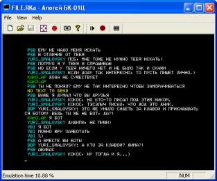

    Я тут полазил по форуму и нашёл, что Kakos_nonos в 2015 году уже делал клиент ирки для Апогея (через COM-порт на ПЦ?) правда под эмуль b2m:
    https://zx-pk.ru/threads/9368-apogej...ie/page26.html
    https://zx-pk.ru/threads/9368-apogej...ie/page27.html
    Вот бы сырцы раздобыть

    Поищу, вроде были в папке
    Нашел.
    Правда, главный фаил был переписан пустым почему-то, переименовал из бекапного, не знаю, последняя версия там или не совсем.
    Прога-посредник, к сожалению, не нашлась
    Компилить надо на 32-хбитном компе, так как используются 16-битные команды (или на досбоксе, но тогда надо чуть поменять батник).
    rktpk и pktrk это таблицы перекодировки в кодировку рк и обратно
    • Тип файла: zip inet.zip (57.6 Кб, Просмотров: 46)
    Эти 3 пользователя(ей) поблагодарили Kakos_nonos за это полезное сообщение:
    Alikberov(17.03.2024), cy6(19.03.2024), Shaos(17.03.2024)

    А прога-посредник это что?
  7. #27
    26.12.2010
    Кубань
    1,159
    48
    27 сообщений
    Она перенаправляла данные из инета в эмулятор. Рк на эмуляторе её посылал в специлальной форме "подключись к aaa.com порт 1234" и дальше входящие данные она отправляла туда, откуда их заберет эмулятор, и принимала от него данные и отправляла их в инет.
    Есть версия того-же TASM для винды.
    Вот часть конфига апогея эмулятора, ответственная за этот компорт
    В эмуляторе будет работать и без инициализации компорта, а вот для реала надо бы инициализировать ВВ51.
    Для реала лучше UART-To-Ethernet-Converter использовать.
  9. #29
    16.01.2005
    California, USA
    828
    108
    114
    73 сообщений
    Не - для реала лучше WizNet с параллельным доступом
  10. #30
    24.01.2008
    Уфа
    3,927
    106
    291
    217 сообщений
    Вот так и знал, что про WizNet скажешь
    Хорошо. Для реала с компортом лучше UART-To-Ethernet-Converter использовать.
