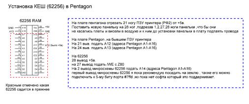

    В стандартном РОМе Пентагона только прошивка 48К, 128К и TR-DOS 5.04
    В теме Общая плата доработок есть такая схема Кэша:
    Я так понял, что без основной платы она работать не будет?
