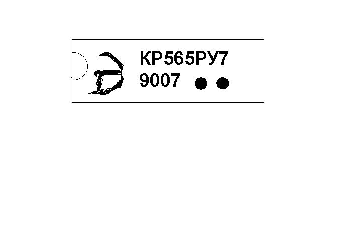

    Здравствуйте,спецы! Вот нашел память КР565РУ7,но не могу разобраться в маркировке.Вместо букв в конце стоят две точки,маркировку зарисовал как смог.Поясните что это за микросхемы и какие у них ТТХ? Спасибо!

    Из описания на 565РУ3:
    1 точка — группа А; 2 точки — группа Б; 3 точки — группа В. Микросхемы группы Г маркируются без точки.
    Но согласно справочному листку, микросхем РУ7Б не выпускалось

    Спасибо что обратил внимание на мою проблему! Но согласно твоему листку всё равно ничего не понятно В нем нет ни Б ни И. Корпус у моих микросхем пластиковый. Так всё таки какая буква?

    Вот и мне интересно.Получается если две точки это Б,а РУ7Б не выпускались,то выходит у меня несуществующие микросхемы что ли?

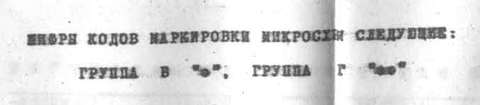

    Обозначения РУ7 отличались от РУ3. Вот кусочек из паспорта (того же завода), про обозначения РУ7:

    Получается что у меня РУ7Г ? Тогда вопрос,нормально ли они будут работать в Профи в турбо режиме?
