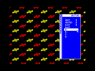

    Grand's Boot относится к классу boot'ов т.е. программ-оболочек TR-DOS, которые предназначены для загрузки других программ. :)
    Особенности таковы:
    • Работает максимально в соответствии с правилами операционных систем ZX Spectrum и TR-DOS.
    • Все дисковые олерации реализованы через точку 15635 (#3D13).
    • Поддерживает каталоги Directory System V1.00 (в версиях 2.xDS и 3.x).
    • Запускает BASIC-программы, кодовые блоки и magic-файлы ОС TR-DOS.

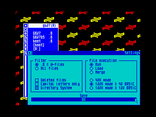

    • Может загружать, но не запускать BASIC-программы и кодовые блоки.
    • Для загружаемых/запускаемых программ выставляет выбранную аппаратно-программную конфигурацию компьютера.
    Grand's Boot V2.8 - предназначен для любого Spectrum-совместимого компьютера.

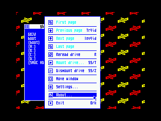

    Grand's Boot V3.7 (25.05.2025) - также предназначен для любого Spectrum'а, но при использовании на компьютере Scorpion ZS 256 (GMX, 1024) позволяет просматривать содержимое подразделов и псевдодисков на SMUC HDD, монтировать/размонтировать псевдодиски и запускать файлы копий памяти (ZS snapshot'ы), созданные средствами Теневого монитора.
    MD5 хеш-суммы архивов во вложении:
    gb28.zip - 3da82bafb33e9029d99616fbda8a2027
    gb37.zip - 5b4e48284f351be7794d6dd56701de76
