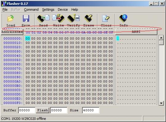

    визуальный глюк под тулбаром присутствует при первом нажатии на тулбар, если повторно убрать и отобразить - глюка нет.
