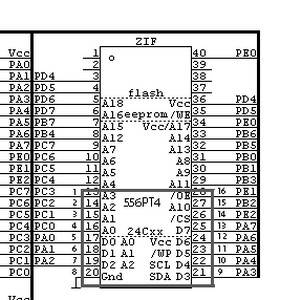

    Появилась необходимость прочитать РТ4. Подскажите, как правильно должна подключаться к программатору 556РТ4?

    возможно так - http://zx-pk.ru/showpost.php?p=253853&postcount=290 но точного ответа от создателя нет...

    Подключил, 556РТ4 читает без ошибок.
