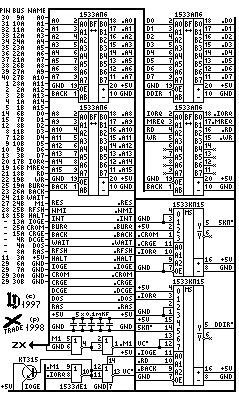

    Так у кого-нить эта штуковина заработала? Именно по этой схеме и плате. Хотелось бы услышать отзывы.

    К сожалению, я не имею знаний и навыков в отладке подобных вещей. И, еще раз к сожалению, пара людей способных это сделать, либо просто забили болт, либо сделали все по-своему, тупо отрезав пол схемы. Несмотря на все договоренности это было...
    Зря бабки на платы только профукал, да автора схемы докучал...
    Т.е. ты собрал девайс, но он не заработал? Или заработал с глюками?

    Не заработал. Платы валяются без дела.

    Не заработал.
    Как я понял, читая тему, текущая схема не претерпела каких-либо изменений, по-сравнению с оригинальной от X-Trade. Или вносились какие-то доработки? Ведь ёлка от X-Trade всё-таки работала. Может плата разведена с ошибкой или микросхемы битые поставил?
    доработки явно были - заменили одну КП15 на КП12 и выкинули ЛЕ1. во вложении оригинальная схема буферизации...
