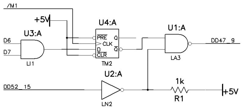

    Что-то я запутался.
    Так какая получается в итоге рабочая схема на логике и на GAL для скорпиона?
    Если на логике, то в нём есть свободные элементы ТМ2, ЛА3, ЛИ1, ЛН2, ЛП9. Можно их использовать.

    Та, что ты нарисовал для галки правильная.

    схема будет работать, если...
    Ууупс! Спасибо! Не знал. Удалил сообщение с неправильной схемой, чтобы никого не вводить в заблуждение... Вот - схема блокировки длинных портов переключения страниц в скорпионе для прошивки в GAL 16v8d:
    Симуляция:
    В микросхеме осталось много неиспользованного места - можно добавить блокировку длинных портов музпроцессора, TRDOS и ещё чего-нибудь...
    Во второй схеме нельзя использовать ТМ8, т.к. она запоминает состояние шины по заднему фронту.
    согласно справочникам, из советских D-триггеров запоминают передний фронт: ТМ2, ТМ8, ТМ9.
    да, так и есть! тож ошибся.
    Я думаю, этого хватит, но чтобы накидать схему, огласите, пожалуйста, какие элементы в каких микросхемах свободны...

    3 элемента в ЛП9, по 1 элементу в ТМ2, ЛА3, ЛИ1, ЛН2.
    Просто я раздумываю, что для меня проще со стороны пайки. Паяю очень плохо, потому впаять худо-бедно одну GAL для меня предпочтительнее и проще нескольких микросхем логики. Но если можно воспользоваться уже впаяными микросхемами, просто припаять проводки к ножкам - это для меня ещё проще. Но при этом чтоб функциональность сохранилась.
    ЛП9 в данном случае бесполезны, а к оставшимся не хватает ещё одного логического элемента, чтобы реализовать схему, хотя бы какого-нибудь ЛН...
    (или ещё как вариант - можно доустановить только одну микросхему ЛА3, а из имеемых "излишков" использовать только ТМ2...)
    можно сделать и применяться практически все элементы, кроме лп9. как-то так:
    Спасибо, всё правильно! Я забыл, что в ТМ2 есть инверсный выход "Лишних" элементов достаточно, будет работать!

    Ну, эта схема уже лишняя, поскольку уже есть первая, но тоже работать будет...
    она не лишняя и не обязательно для конкретной платы. просто нарисовал с меньшим кол-вом корпусов логики. ЛА3+ТМ2. всё.
